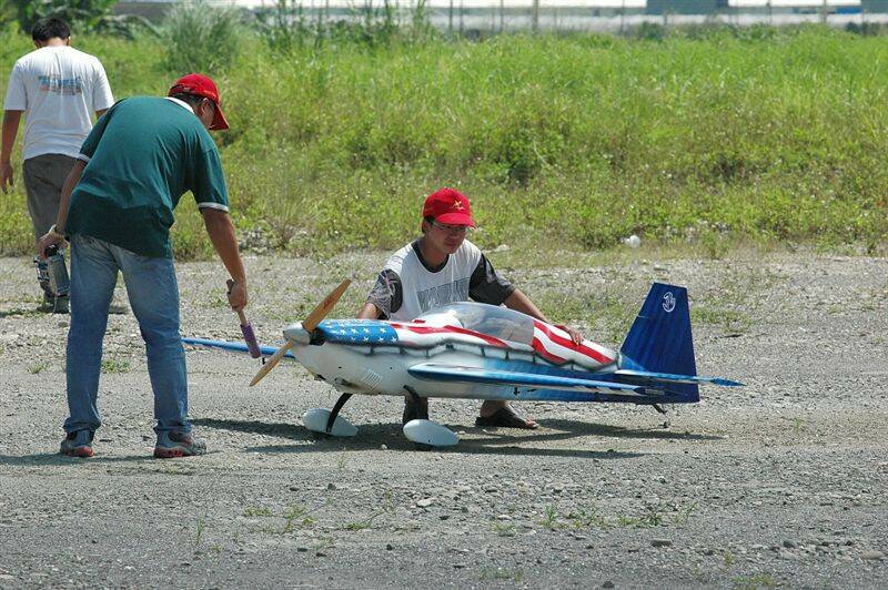

若使用啟動器,別使用肉身硬拼!
這個最安全
這個最安全
發表於 2012年6月12日 08:37 AM | 顯示全部樓層
終於不再堅持手撥啟動,買了這台國產啟動器,原產標示有36-45Kg的實力,找了一顆舊3s電池,啟動30cc引擎輕而易舉,個人心得:重量輕、有力、價格不夠親民,有機會再來試50cc、100cc.

加個機鼻罩,用起動器會比較好。35CC以下我都用這方法起動。重點是很輕鬆。
