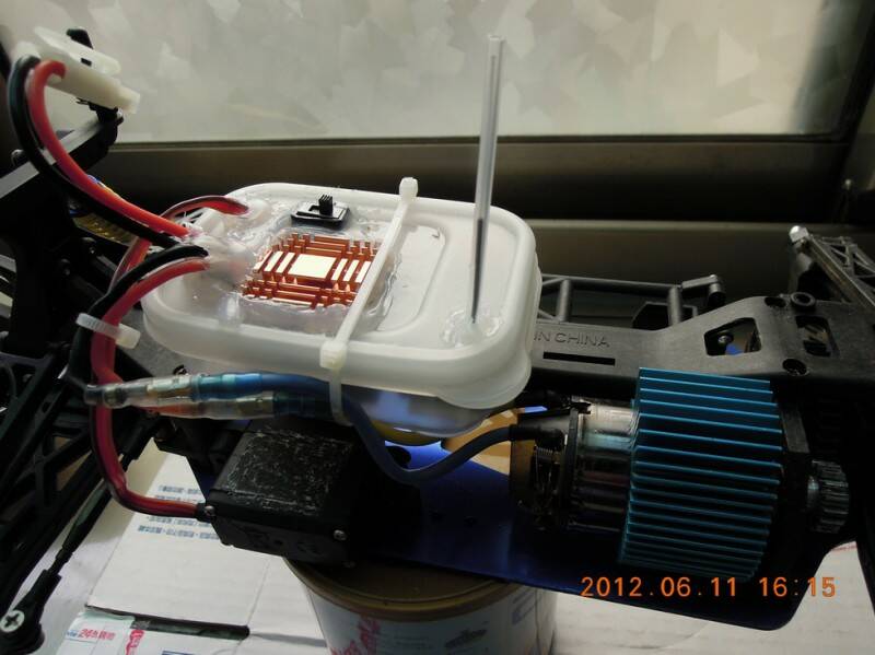

回復 1樓 asdzxcv123456n 的帖子
我的HL電變及接收的防水給您參考...
發表於 2012年6月11日 05:23 PM | 顯示全部樓層
有接縫的地方用牛油就可以了  但要找係數是耐高溫型的
碳刷馬達是不怕水的    ...
你把電變的上殼拿起    沿四方型角邊緣上牛油再蓋回去
防水既不影響其散熱
接收伺服上的孔位全灌牛油
轉向伺服就是連接機體的出入口塗牛油
其它的就是線路之間接軌處都要上牛油
因為我的是改t插   比較方便...
