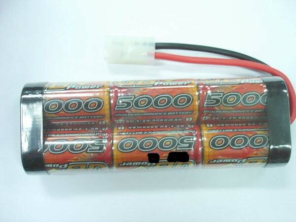

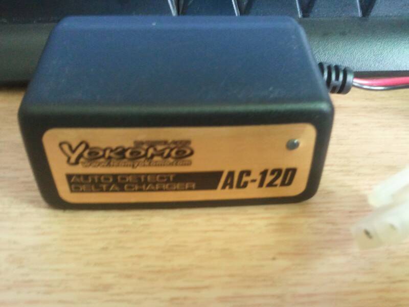

 樓主| 發表於 2012年6月10日 10:19 AM | 顯示全部樓層
電池 VB POWER 7.2V / 5000mAh MINH
充電器 Yokomo AC-12D

你電池的C數還有齒比是多少 ?  確認一下馬達進角是否有打開 ? 車友有碰過用 40C 的電池打開進角(齒比應該也有影響) ,也發生類似狀況, 進角關掉就可以了.

發表於 2012年6月10日 04:00 PM | 顯示全部樓層
原帖由 jackkuom 於 2012/6/10 02:39 發表
你電池的C數還有齒比是多少 ?  確認一下馬達進角是否有打開 ? 車友有碰過用 40C 的電池打開進角(齒比應該也有影響) ,也發生類似狀況, 進角關掉就可以了. ...
=  =這............ 他是鎳氫....
不是充電器 問題就是 電池放太久(掛掉).........
不然就是 電池6科死5科........
