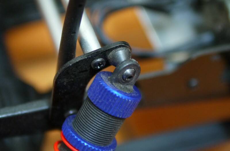

避震器上端,容易受外力撞擊後脫落(已知用長螺絲鎖穿後加墊片跟防鬆螺帽解決) ... ...

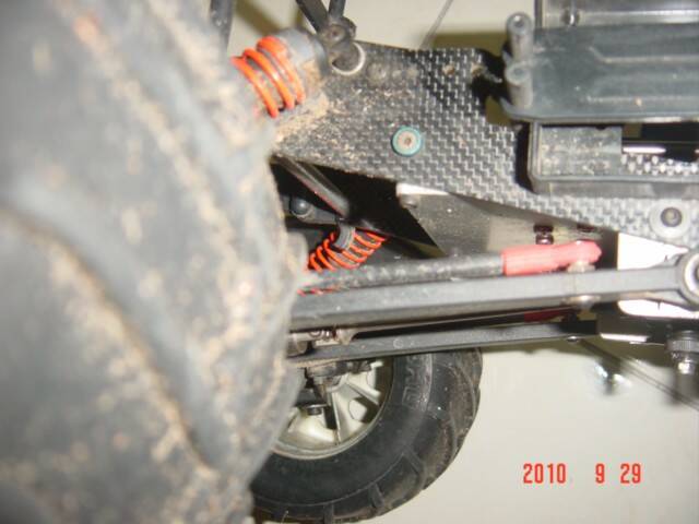

前輪狗骨頭容易脫落(已知解決之方法為,更換成 CVD 樣式)

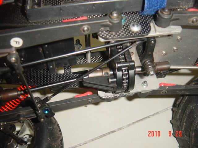

前輪狗骨頭容易脫落,可用加長接杯或在拖曳臂上加一支連桿強化,
通常是拖曳臂太軟扭曲而狗骨頭容易脫落
電池座可直接拿掉壓板用魔鬼毡束起來,
[ 本帖最後由 zwchang 於 2012年6月9日 09:59 PM 編輯 ]
拖曳臂上加一支連桿強化
拖曳臂上加一支連桿強化
