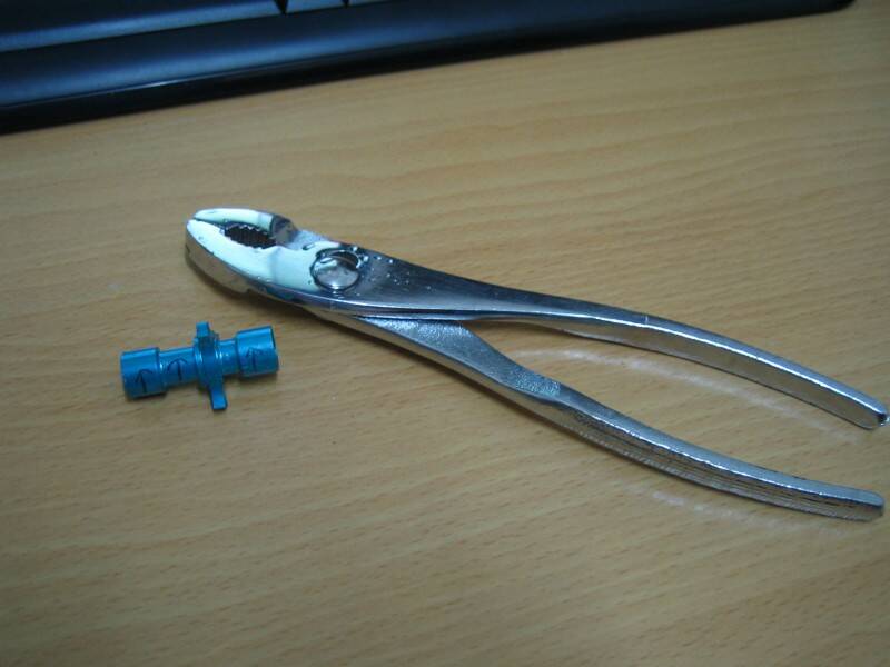

如題
之前有個前單掛了....
後來有聽車友說....放到瓦斯爐上 烤一下   熱漲冷縮 培林就很好拔
果真...我烤一下....之後  輕輕用 鉗子拔 就拔掉了......
各位可以參考看看
小弟 目前還沒買 培林
MST  原廠好像也有出...前單培林  之前在 台中 橋X模型  有看到...

發表於 2012年6月5日 02:32 PM | 顯示全部樓層
小宇讚 我也準備要這樣做了!
另外 不會掉漆?
發表於 2012年6月5日 02:36 PM | 顯示全部樓層
培林去露天買就有了,可以買德國製的,跟模型店賣價比起來便宜了二三倍吧
發表於 2012年6月5日 02:38 PM | 顯示全部樓層
原帖由 ivewu 於 2012年6月5日 02:36 PM 發表
剛剛問了一下 竹北奇兵
德製150 日製180
 樓主| 發表於 2012年6月5日 02:38 PM | 顯示全部樓層
原帖由 gn00743832 於 2012年6月5日 02:32 PM 發表
小宇讚 我也準備要這樣做了!
另外 不會掉漆?
我只有烤 一下下
我是把 瓦斯爐 轉到 只有中間的火 然後丟上去放著烤  烤到 培林 黑掉 約1~2分鐘吧
很意外的 沒掉漆也
發表於 2012年6月5日 04:19 PM | 顯示全部樓層
原帖由 K890 於 2012年6月5日 02:38 PM 發表
我只有烤 一下下
很意外的 沒掉漆也
我的掉漆了...不過沒關西 可以玩就好~.~
