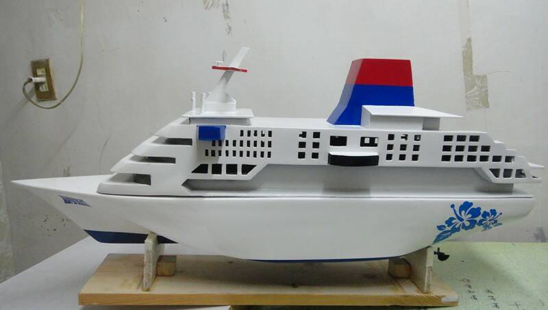

我現在這台沒有遙控功能
最近想改成遙控來玩
長約82寬約15高約30
現在是用田宮TAMIYA 540馬達
如果改遙控是要買哪些東西呢
目前看到這個田宮Tamiya 電子變速器 TEU-104
遙控器還沒找到要的
請問還需要那些東西呢
請大家推薦一下
這樣配可以嗎?
田宮TAMIYA TEU-101BK
FUTABA 4動遙控器
田宮TAMIYA RS-540

電子變速器你去網拍看一下 搜尋 twrc 它ㄉ電子變速器終身保顧 且維修快速
船ㄉ基本材料就是 2動遙控器(或兩動以上) 接收器 伺服器 馬達 電子變速器  電池

看是用AM或FM系統的, 基本上是分JR和FUTABA2種
如果是2.4G, 那就每家不太一樣了, 有的連同公司都有不同系統的2.4G

需要搖控+接收+轉向伺服+電池等等~
