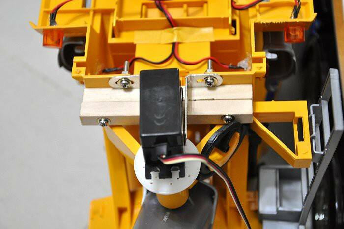

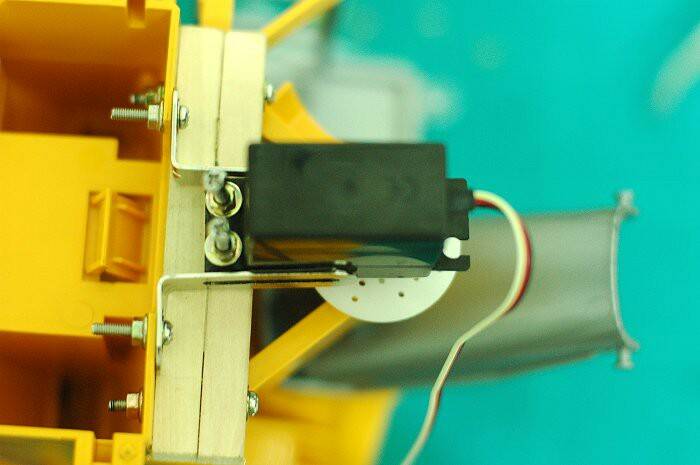

在家晚上沒事,花了一個星期的時間,終於把水泥攪拌車的傾卸盤改為遙控可動的方式,主要原因是原先想用雙面膠及瞬間膠都無法有效讓無限轉伺服機與傾卸盤結合,最後還是用上了塑鋼土慢慢等它乾才解決
沒買過鋁條,家裏也只有手鑽,怕手鑽鑽不過鋁板,只好用好鑽好鋸的木條固定,雖然固定能力比不上鋁板,不過也夠用了

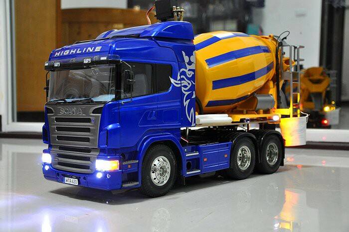

其實水泥桶身與R620車頭結合後,比例還蠻搭的
加上燈光在室內玩效果還不錯

傾卸盤旋轉測試

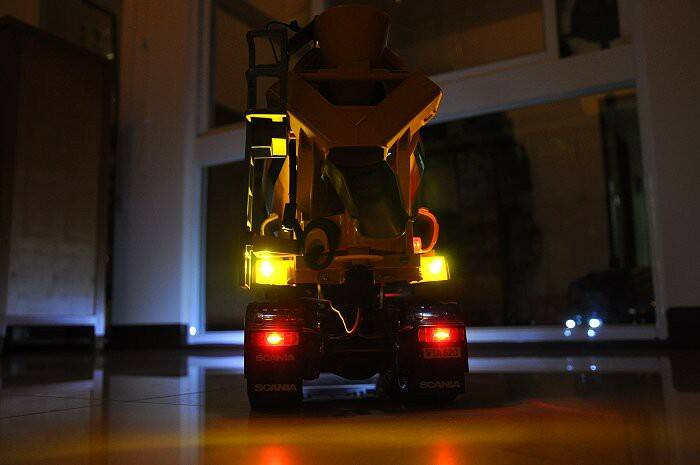

搭配場景,更好玩了,並可打空檔催油門當作是桶身旋轉的音效
