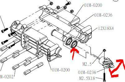

不能偷懶,還是得把圖搞上。
我的問題很簡單,這個齒輪箱裝上機身後前端的齒輪是可以很穩定的轉動的,
但是在裝上機身前,即使把齒輪箱夾緊,用手抓住齒輪前端會發現是可以搖晃
的,幅度還不小,有1mm以上,仔細看會發現箭頭所指的bearing在齒輪箱密合
的狀態下會隨著齒輪搖晃而在齒輪箱固定槽內移動,我理解當裝上機身時齒輪
前端為塞進機身上軸承而需要一點間隙,不過應該不需要1mm以上而導致箭頭
所指的bearing虛設於此。
應該不會只有我發現這個狀況,不知道是原設計就如此還是我拿到的零件有問題?

發表於 2012年5月30日 06:22 PM | 顯示全部樓層
你的這個問題我ㄝ有你不用太擔心....你拿到的是良品....
齒輪箱裝上機身後轉動不會搖晃就可以正常的使用......
我的機子已不知道飛了幾次....沒有因為那裏而發生事故....
因為那裏是齒輪的接合處...不可能用一根螺絲就把它鎖的緊緊的.....
