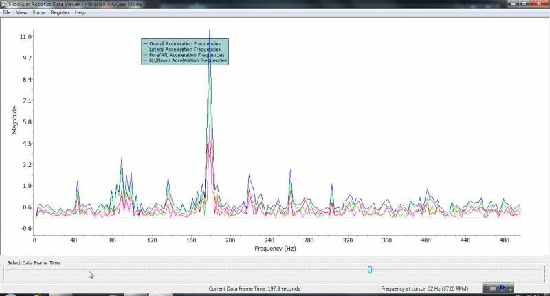

今天飛了三顆,其震動值如下圖!
第一趟--22.2V 3300MAH
第一趟--22.2V 3300MAH
第二趟--22.2V 3300MAH
第二趟--22.2V 3300MAH
第三趟--22.2V 5200MAH
第三趟--22.2V 5200MAH

這樣很難分析
原廠教導有了全裝好運轉的圖後
再大槳尾槳旋翼頭一件一件拆下做比對分析
你這樣子只知道有個很強的震動發生在160赫茲
其它的細微震動

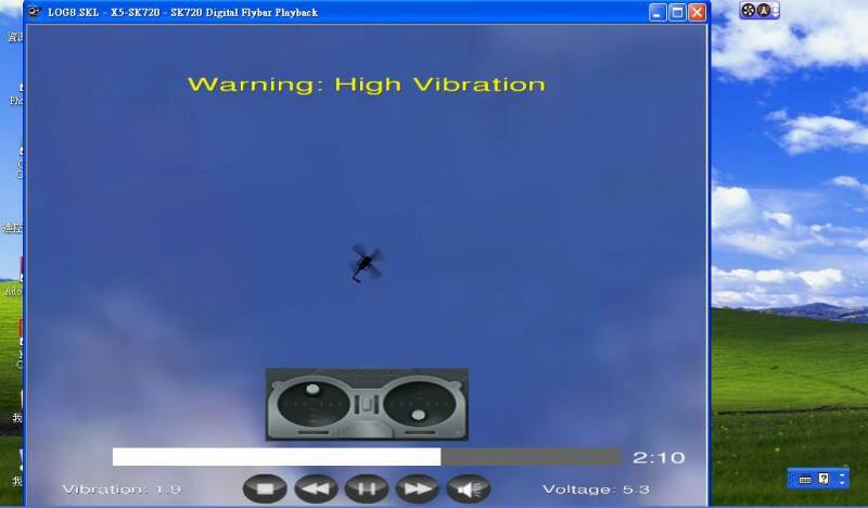

今天利用回撥(playback)記錄飛行過程!在normal模式飛,其振動值都很低,最高到2.0

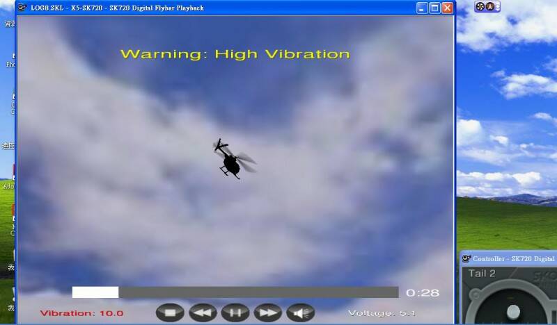

但在idl時,最高到10,檢查發現十字盤好像有點鬆動,不知是不是這因素造成!
我在目前這情況下,可否開自平功能!會不會.......摔啊!
[ 本帖最後由 GuoLiang 於 2012年5月29日 07:58 PM 編輯 ]
normal
normal
idl
idl
idl
idl
