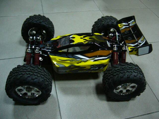

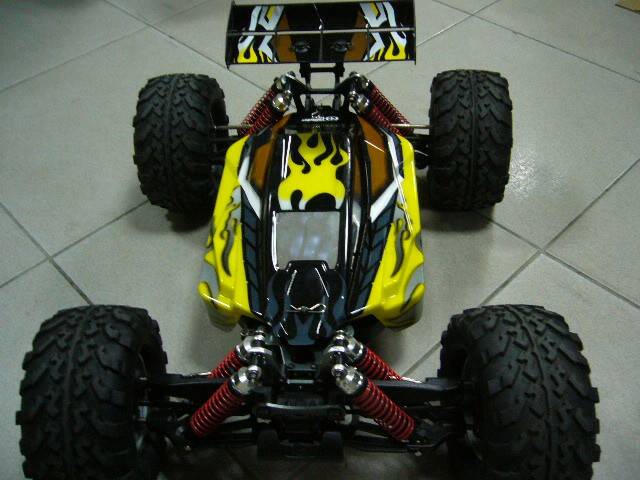

因不喜歡大野的貨卡車殼,且技術不好高速過彎時容易側翻(車身過高),又看上大野的HPI 101850 頂級版,後來看到雷虎的和HPI 101850 頂級版長的很像,只是電池和電裝位址左右相反,所以把大野的電裝移到雷虎的車架上,幾乎通用(零件也通用),再裝上大野的輪胎,就變成HPI 101850 頂級版!!

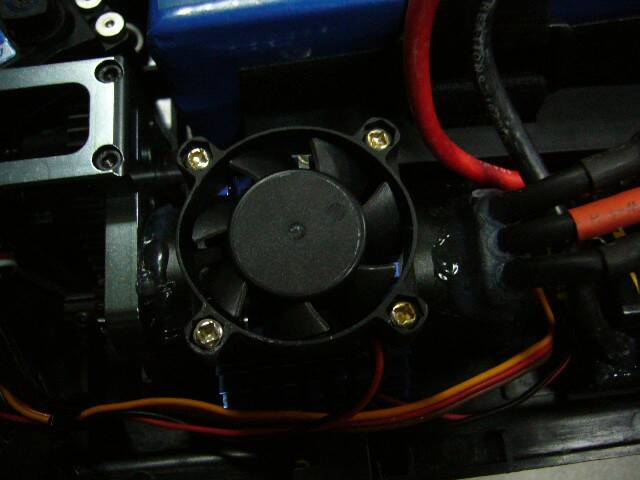

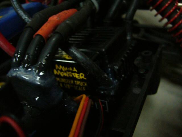

且可裝上雙避陣,中差上蓋也升級金屬的,馬達和電變也加工防水,雙風扇,輪胎外側六角也鎖上二支螺絲到內側,因轉速快,內側六角螺帽不然會磨到空轉掃匡變圓的,該改的都改了!!
跑起來過彎就不會側翻了,平地也可甩尾,暴力到油門不到1/3 就可原地前空翻(後空翻),摔了10幾次也沒受傷,原本以為裝大輪不好看,但裝上後也很好看(車寬輪距和大野一樣,前後輪距也一樣))也可裝越野的小輪胎!!最主要是價平民化容易取得。原本手機有錄但錄的很爛!!

請問是用雷虎的越野車改的嗎?電池如何固定?雙避震的套件哪邊買的啊?
 樓主| 發表於 2012年5月27日 12:14 PM | 顯示全部樓層
回復 4樓 birkicch 的帖子
是雷虎大腳改的,因他的越野和大腳結構一樣,但大腳的底板比較大一點,和hpi的才一樣,且前端可裝雙避陣,這款車都有電池架用魔鬼粘束帶,晚點再拍照(因現網路很盪,可能很多人上rctw),都是雷虎大腳的套件
