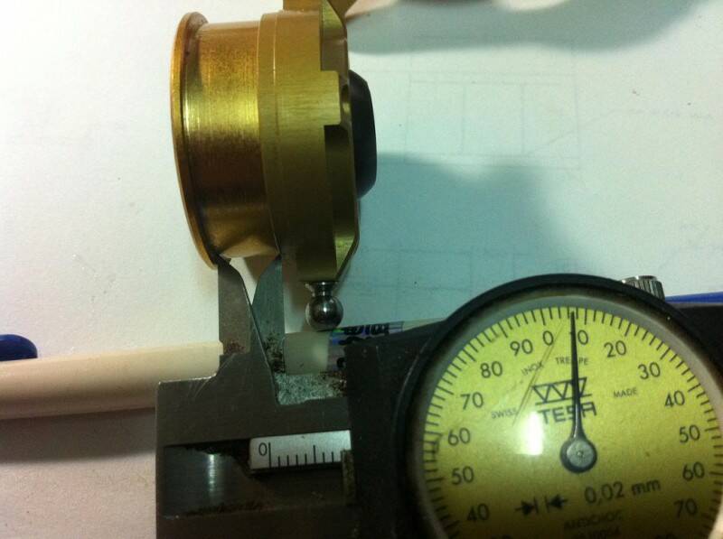

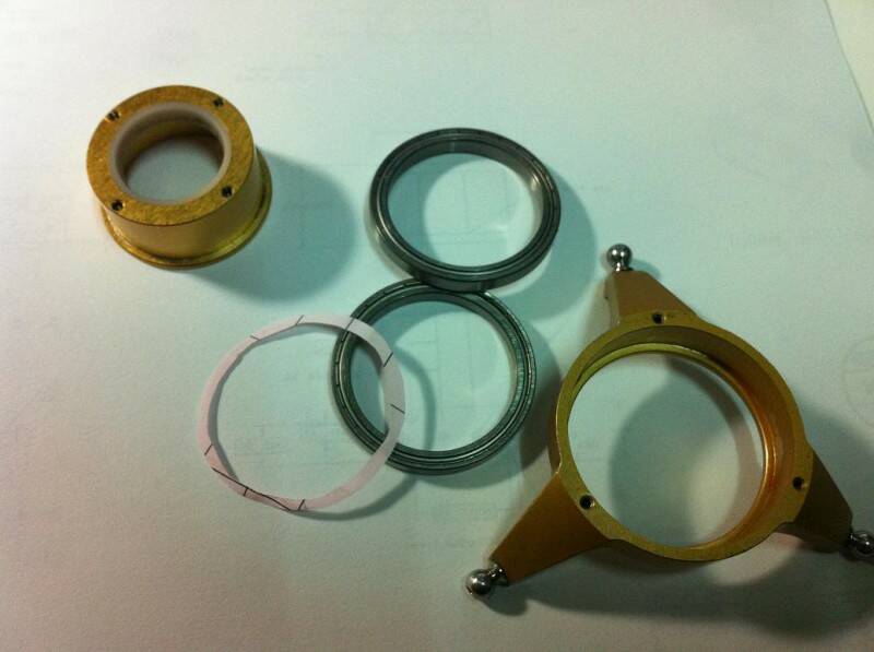

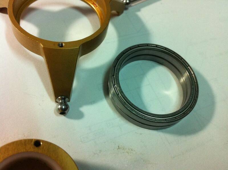

將軸承取出後..用剪刀剪一張厚度0.05左右的紙張.外徑37mm內徑34mm

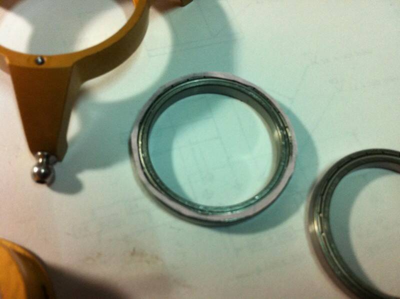

將其中一顆軸承外圈上點膠水後將剛剛剪下的紙張貼上去.
再將另一顆軸承放上去.等待膠水乾掉.
再將另一顆軸承放上去.等待膠水乾掉.
等待的時間.將你的上磐和內襯組裝.量看看間距是否是8mm.若超過..

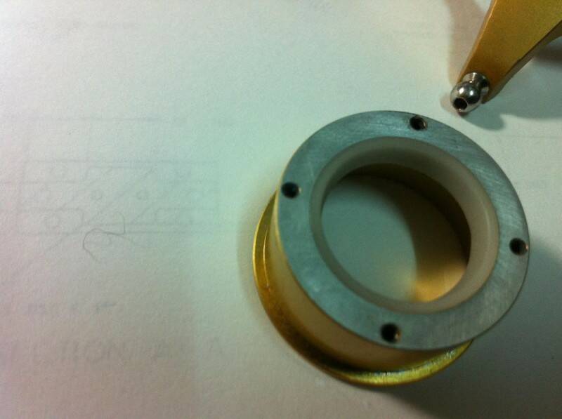

若超過8mm請用#400號砂紙研磨平面..如圖片那樣
再次組裝確認要到8mm.以確保精度
再次組裝確認要到8mm.以確保精度
乾掉的軸承先裝上
乾掉的軸承先裝上

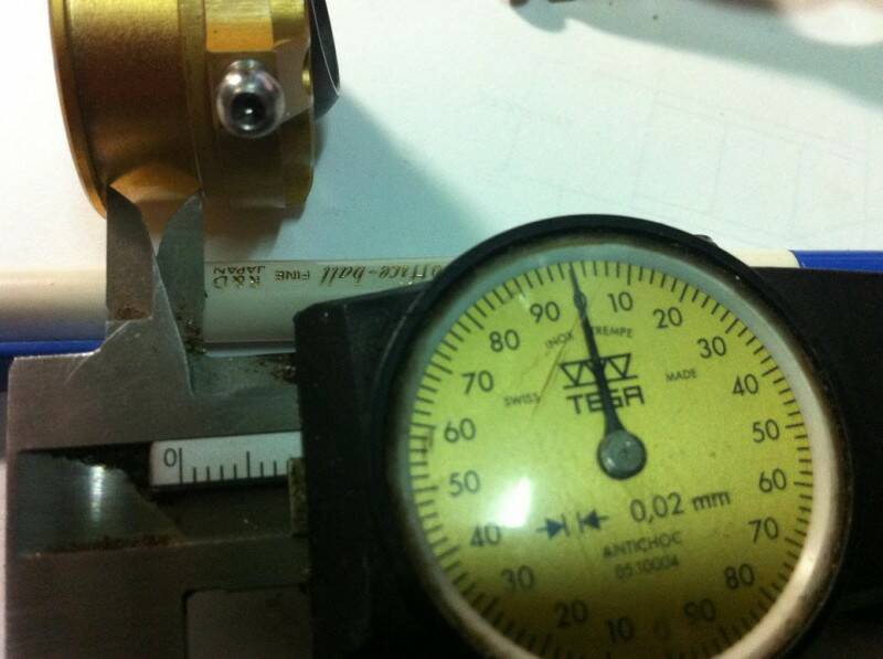

然後再上.這個
然後再上.這個
完成....若還有間隙..請再把紙張厚度加厚....最好是用游標尺去尋找適合的紙張.一定可以達到你要的效果. ... ...
