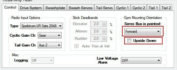

剛接觸,接好各伺服器後,左右擺動機身,發現十字盤的傾斜方向是相同的(應反向)請問要在那設定?

修正方向相反代表陀螺擺放位置沒有設置正確‼
例如出線朝機頭設成朝機尾…
檔案可去官網下載最新版,所以沒差‼
發表於 2012年5月22日 11:19 PM | 顯示全部樓層
1. 出線方向
2. 燈號向下的安裝方向 (面向下),則打勾

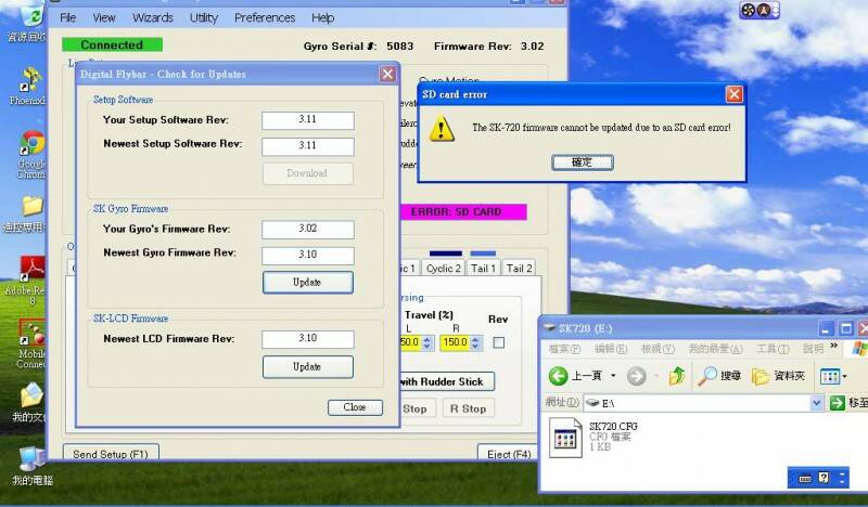

再請教!我到官綱下載了一個SK_Installer_Rev311 的檔案,裡面就只有一個SK720_Setup_rev311.exe,其它都沒有!
是要下載那個?
另外我的設定畫面如下圖,會顯示sd卡錯誤,在update也會出現錯誤!請問為什麼?
發表於 2012年5月23日 09:15 AM | 顯示全部樓層
你的軟體已經是 3.11 版,表示已經安裝過 SK720_Setup_rev311.exe
韌體部分還是舊版 (3.02),所以需要更新
你可以試試 Utility > Format Flash Drive 先把 SD 卡格式化,再更新看看~
