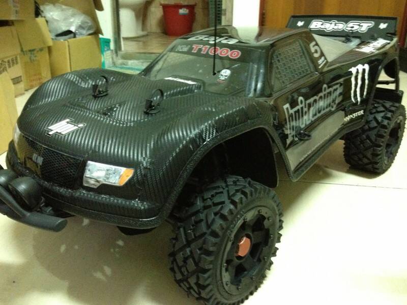

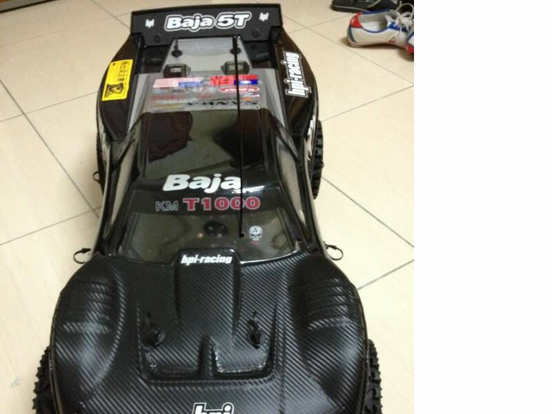

終於改裝完成 ~~~
原車是 Baja 5B 二手,
改裝項目:
1. BAJA 5T front bumper
2. Baja 5SC rear bumper
3. Baja 5SC 傳動狗骨
4. Castle Creation Baja 油改電套件
5. Sovax SV-0263MG 40Kg servo
6. 自製四輪擋泥板
7. 3S+3S+2S Lipo
8. 8mm front & rear shock
改天找機會跑跑看, 車子有點重 ~~
