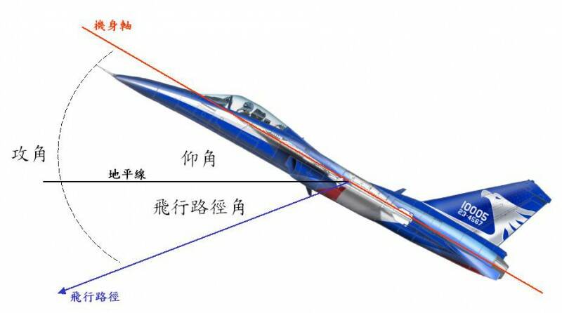

版主的標題讓我摸不著頭緒. 機翼的「攻角」是不能調整的, 能調整的是「傾角」. 航空學專有名詞的說明在最後面.
全油門會一直爬升, 這不一定是主翼傾角造成的, 也有可能是重心或推力線的問題, 建議先往前調重心, 再調推力線, 最後才動傾角.
攻角(Angle of Attack, AoA, 早期譯為衝角)是機身軸線和相對風之間的夾角, 機身軸(Body Axis)是機身的前後軸線, 相對風(Relative Wind)即飛行路徑(Flight Path). 機身軸可以是隨便因人喜愛而定義的一條線, 但設計之初一被定義就不能再更改, 否則下游的各工程專業之間會雞同鴨講, 天下大亂.
傾角(Incidence Angle)是主翼中心線和機身軸線之間的夾角.
其它縱向的飛行力學角度如圖,仰角(Pitch Angle)=攻角(AoA)+飛行路徑角(Flight Path Angle), 注意圖中的飛行路徑角是負值.
[ 本帖最後由 m504736 於 2012年5月21日 04:47 PM 編輯 ]
