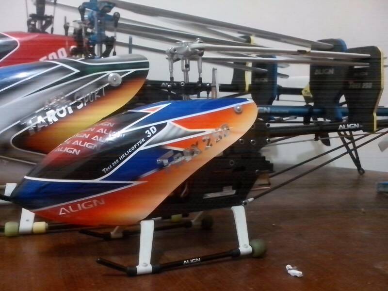

250DFC 終於上市了買了一組來試用試用
順便跟250 pro比較一下
250PRO
250 SE 改 DFC
DC原廠盒裝  基本該有的都有了  說明書也很詳細  有主軸但是沒有橫軸  要另購...
東西都在機子上了  哈哈  拍謝  空盒照
上機照(上面制動圓盤也要另購)
250 PRO 不含電池274g
250 DFC 不含電池 253g
足足少了20g,動力傳遞更直接了
初步試機覺得動力與先前完全不同了   目前油門降低至65%   ELEV AILE D/R先降低至80%,才敢起飛,不然強烈覺得抓不住  (可能是習慣有平衡翼的手感)

 樓主| 發表於 2012年5月23日 10:32 PM | 顯示全部樓層
好飛,但是.....
話說裝好還在試機階段,好幾天忙沒碰
今天有空來試機,試到一半,手癢 idle 給他切下去...
瞬間失控,尾巴鎖不住,在地上繞圈然後翻滾.....傻住
仔細檢查了一下,原來是PITCH太高了  足足有25度..........
因為之前是平衡翼板,所以螺距整整高了一倍多.......
如果各位換裝時要小心,還沒爽飛就修機....就是我    哈哈
