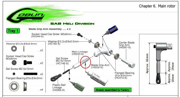

原廠說明書指出 main linkage 螺紋的部分要上油
我很好奇,上油的作用為何?
套上球頭之後,如果能輕易的轉動
連桿長度就會有些微的變化,或許這種變化可以忽略
發現我的其中一組,很滑順且虛位很大
另一邊較緊,且幾乎沒有虛位
有飛友認為,這裡應該要上一點點螺絲膠
密合度變高之後,比較不容易「逐漸」產生虛位
想請教大家的看法
該如何正確安裝? 什麼情況屬於異常?

發表於 2012年5月20日 09:03 PM | 顯示全部樓層
我是按照手策去按裝 不會想要去改變它 要上油的原因 應該是鋁合金螺牙 螺攻本身就很容易咬死 卡住
所以要上一點油 如果有防卡劑是最理想  什麼時候要換我也不知道 常檢查就好了
我的做法是 感覺不對 就換掉它 或者是 在買一組新的 來比對看看 耗損件 備料也無妨
 樓主| 發表於 2012年5月20日 11:04 PM | 顯示全部樓層
感謝分享~ 按原廠指示來操作,應該是最安全的作法
之前玩單車,技師會用防卡劑或是黃油來鎖一些零件
我一直以為防卡劑是用在緊迫相同金屬的情況下
這個位置不會鎖緊、可以調整,所以我才會好奇上油的原因
最近有次飛行,機子有突然掉高度的情況
我覺得像是負P的手感,飛友覺得動力有短暫消失又立刻回復
目前還不能確定掉高度的原因
檢查整機之後,才發現這裡有虛位,說明書有說要經常檢查這個位置 (Page 34)
已經訂了零件,到時再來比較一下
