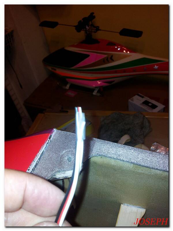

續貼...........................偷輕大作戰,跟老范一樣把什麼東西都拿來秤一秤.......................以前在看這些電機跟瘋子一樣,現在我變成瘋子啦................哈哈
[ 本帖最後由 josephallance 於 2012年6月5日 02:11 PM 編輯 ]
偷輕第一步驟延長線6調變四條
偷輕第一步驟延長線6調變四條
我秤過那兩條被剪下來的線10公克耶
我秤過那兩條被剪下來的線10公克耶
長度自己決定,接頭自己接
長度自己決定,接頭自己接

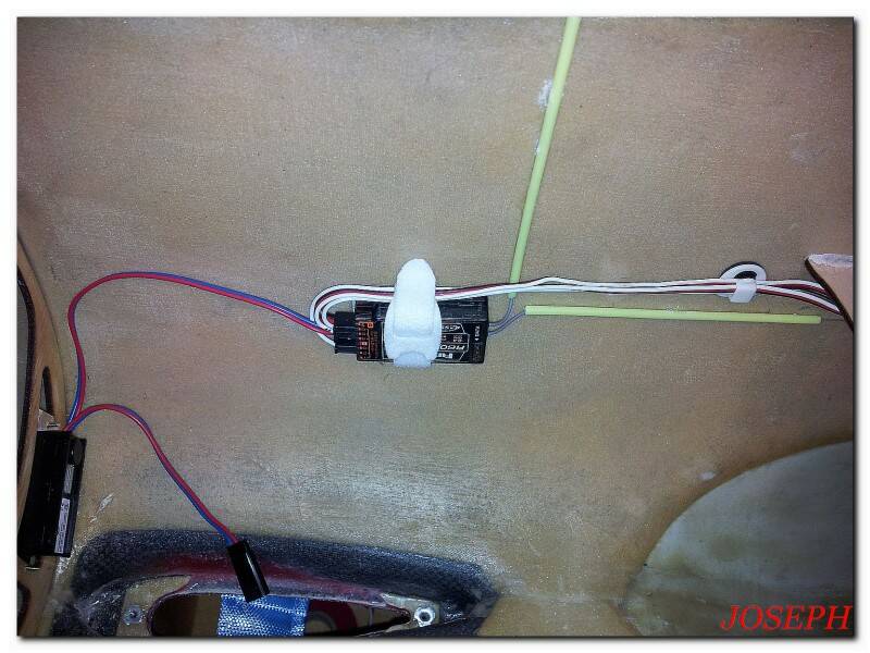

接收機直接用魔鬼氈來黏
接收機直接用魔鬼氈來黏
開關鎖在可以鎖的地方,不在另外加重量
開關鎖在可以鎖的地方,不在另外加重量
接收機放再剛好中間的位置,絕不另外加延長線

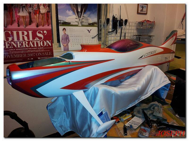

Matt的飛機一向以礦石來命名.
Citrine是英文的黃水晶. 德語少個e沒差. 但不會是維生素P啦.
 樓主| 發表於 2012年6月5日 02:10 PM | 顯示全部樓層
原帖由 lspeng 於 2012年6月5日 12:50 PM 發表
Matt的飛機一向以礦石來命名.
原來是這意思啊,那是不是原本的英文字打個XX然後再重噴............不不太重啦..................哈哈,來問問楊老闆到底是誰的錯扣錢.......哈哈

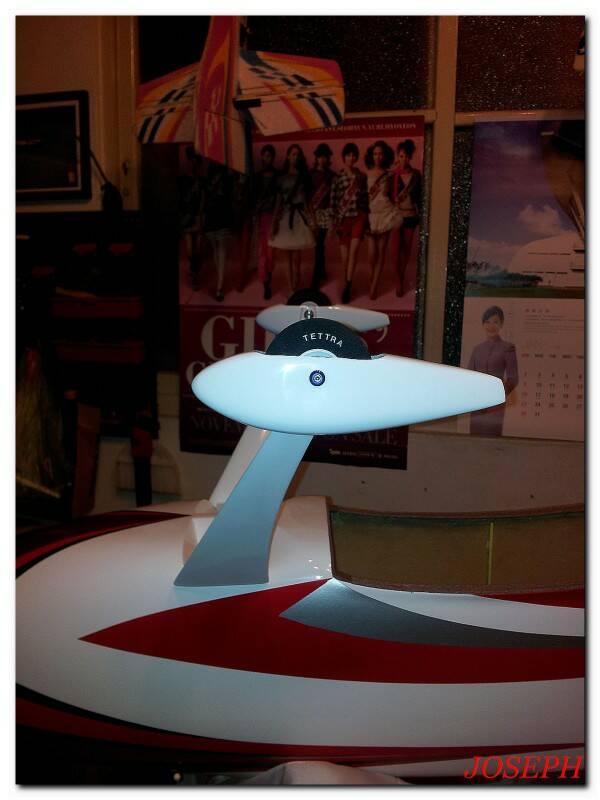

寬版腳架實在美,但就是多碳纖腳架16克
寬版腳架實在美,但就是多碳纖腳架16克

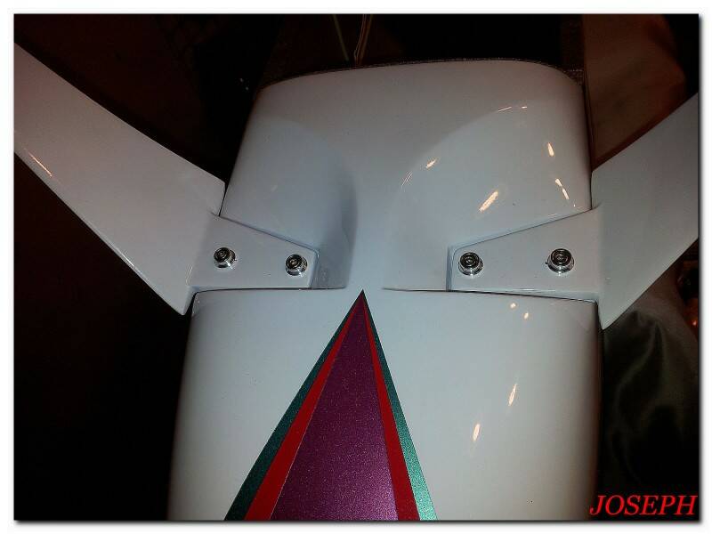

固定腳架的螺絲也給它換成3MM...能偷多少算多少
鞋包也多出四克,硬是把多餘的部分磨掉終於少了四克
