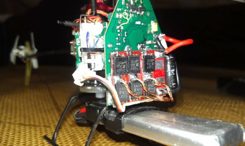

話說有陣子沒把MCPX拿出來玩了,最近在版上看到一些關於重刷電變的改裝,不免又燃起我的好奇心,爬文許久也參考HELI FREAK相關文章,才發現原來現在流行重刷電變,就著手改裝事宜,今天測試了XP12A強化版的電變搭配SPIN 1630KV 9T加上海波浪550MA電池,全程3分30秒硬到底,就是一個..爽啦!!連鎖尾效率也變得超讚,兩顆7MM尾馬達用了超過150趟,表現超讚,跟各位分享一下強化版XP-12A哪裡不一樣

這 MOS 不好入手吧?
順便請問一下,尾巴改無刷的必要性如何呢?我手上有好幾顆小顆的無刷及電變
也試刷成功至 3.4 了(那焊點真是娘親的小)

大大真是好眼力!!我個人是沒改過尾無刷,只用過雙7尾馬及120sr尾馬,個人是覺得夠用了

喔呵呵,最近都在用功這幾顆電變,所以蠻容易發現的
其實刷線的黑線不一定要掛在圖面上的位置,我量過,黑色就是 GND
隨便找個接地點接上就好了,像 XP3A 這種的尤其好搞,不然照原作的搞法
線焊上去不知道要如何固定了...

有機會一起來研究研究!!!沒差拉!!都要焊了

大大真快,我mosfet換好還沒時間測試結果你先po了,那mosfet的腳還不是普通的小,也比原本的mosfet大
