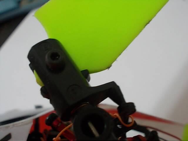

之前在5IMX看到有人提出用FBL的漿夾(要換一整組),但有一個小缺點是大漿炸機時有可能會跟漿夾發手碰撞造成大漿裂開,其實原廠的漿夾也一樣有可能會出現,他提出一個方法來保護~加裝密封胶圈,但需要特別去買尺寸適當的才行,雖然說發生的機會不高,但多一層保護總是好的,今天在測試制作反裝舵機的支柱時想到另一個材料好取得好加工,相信很多人都有噴墨印表機也用過副廠墨水,材料就是副廠墨水管的塞頭。

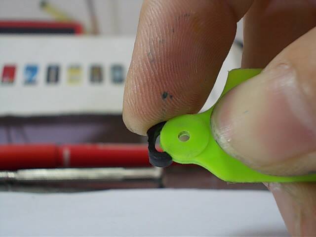

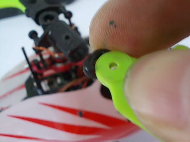

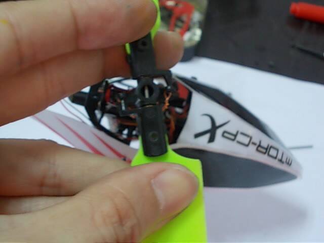

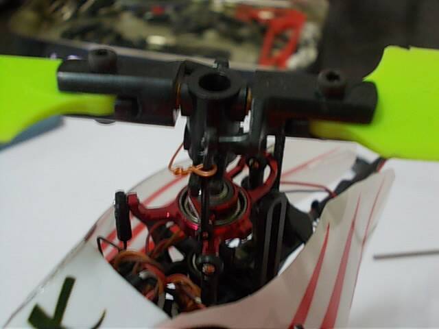

我手上的塞頭前端夠厚,可以從中間再切開給兩個漿夾用,如下圖需要再切割一下,用手指撐開靠著大漿一起放入,螺絲不用鎖太緊。

我一開始第一次飛電直,大漿調的很鬆方便折,後來有一次跟當地的模友一起飛,他本身飛油直改電直(450、500、700),我看過些飛3D的影片他飛3D我覺得不錯,請他幫我試飛3D時說漿夾應該調到有點緊,要常常檢查漿夾的鬆緊度,我目前加上胶圈後螺絲不用上緊就可以達之前調整的緊度,我也是學別人的,漿夾鬆緊的問題還要請其他高手說明。
