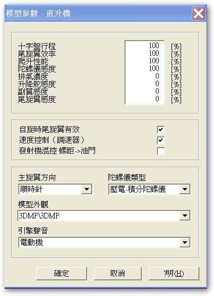

應該不是沒設好,一離地沒多久,尾陀自動轉,甚麼時候會轉,轉幾度,沒有一定,又無故向一邊傾斜,傾哪方向,傾幾度,又是無一定,機身離地後幾秒鐘,我就開始練習怎麼救機,這樣的模擬如果能夠成功訓練出來,到實機飛行,一年裡每週飛,大概也不會摔超過兩次囉
[回八樓大大]
我都找過了,模擬速度在哪裡調?
難度這麼高的訓練,根本就是給久沒玩機的高手恢復手感而已。

改陀螺儀類型.機械式.試試..
 樓主| 發表於 2012年5月16日 03:17 PM | 顯示全部樓層
回復 10樓 阿同伯 的帖子
好,謝謝大大,有趣的是,主旋翼的旋轉方向還可以選順時和逆時針。

David 大大,您一言叫醒夢中人,我照說明書講不要在遙控器裡面做設定,才會這麼難練,原來是有些不要設,不是全部都不要設,螺絲儀用了預設的 50%,才會亂轉,設到 70%就正常了,模擬器的反應速度比實機差,所以 D/R 我重設為 90% 和 10%,這樣好多了,四動全部用上,可以撐一分鐘以上不摔。
