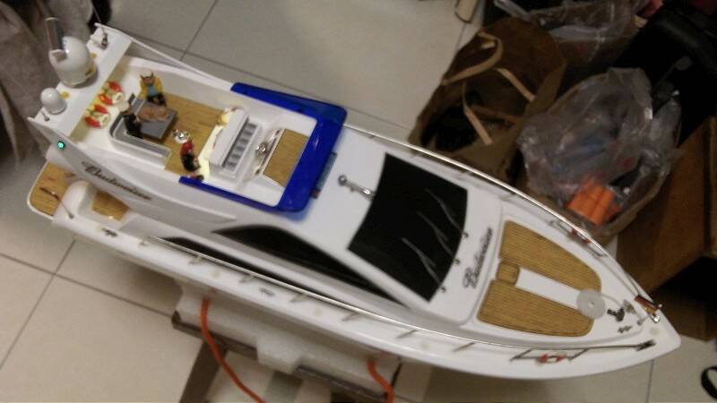

 樓主| 發表於 2012年5月18日 06:37 AM | 顯示全部樓層
就是不知上哪買,所以才自己diy,
影片中有我畫的電路圖,參考看看!
用smd零件焊製,完成後約五元硬幣大小.
動力用原廠碳刷雙馬達,
雙槳急速起步船身不會傾斜很讚的!
千萬不要改單槳會歪喔!還要配重很麻煩!靜止時船身都歪歪怪怪的!

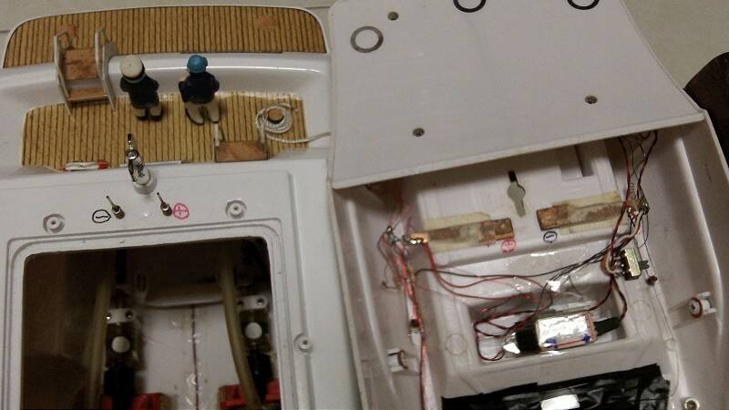

小秘方
上甲板燈電源用探針端子接觸,方便開蓋不用拔插頭,
蓋上甲板剛好自動接觸送電,很方便!
***正負端子裝置如下圖***
