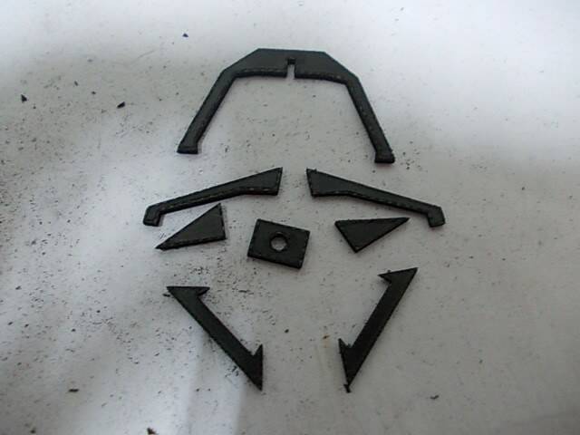

從GALE公佈MCPX碳纖機身的圖紙開始,我自己修改了很多版本但重量跟手工組裝的精度還是無法解決,原本想買入MH二代的機身來DIY側板,但看看版上之前關於碳纖機身的資料,首先碳纖機身是為了改無刷電機後力量太大塑料機身無法承受的問題,再來碳纖機身並不會比較耐炸這對新手來說可能只會增加配件的花費,若是你的技術有刷電機無法滿足當然就會升級無刷電機那升級碳纖機身是有需要的,再說這時候大炸的機會並不高,所以暫時取消買入的計劃。

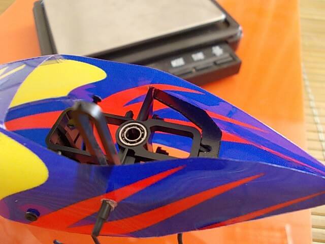

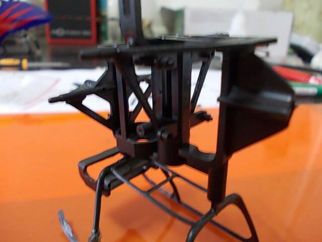

可是以一般的人來說技術不到位有刷電機其實已經足夠,為了碳纖機身升級無刷電機、電調除了多花一筆費用,技術不好容易炸機花費更多,但原廠的機身最讓人怕的是頭罩柱太脆弱了,炸機時常常受傷修補的效果也有限,修不好頭罩的保護也有限不裝頭罩又難看,如果說可以加強原廠機身的頭罩柱強度減少傷害,原廠機身其實是很好的選擇,前幾天又看到有人在問頭罩怎麼修補,看看放了很久的機身又食出來大修補,後來想想不如在頭罩柱完整的狀態下加固,所以這兩天買入新機身開始研究,在頭罩的水平、垂直方向加上支架。
以前為了方便都是用2MM碳棒作支架,這次用1MM玻纖板切。

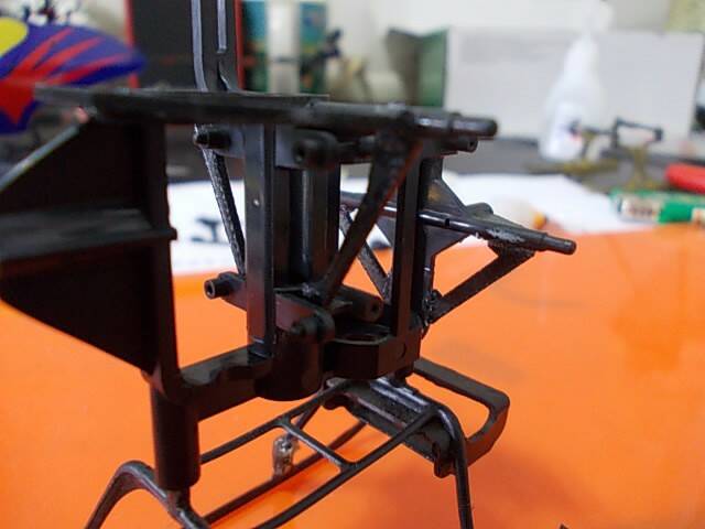

後頭罩柱的支架為了好安裝我的灯箱片TDR頭罩,支架比較短。
