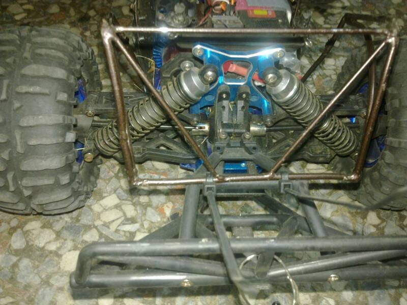

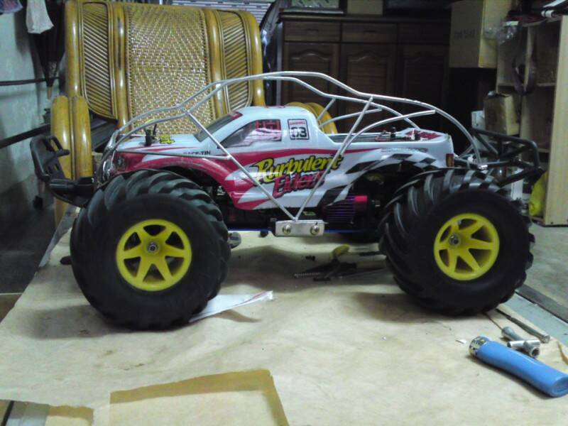

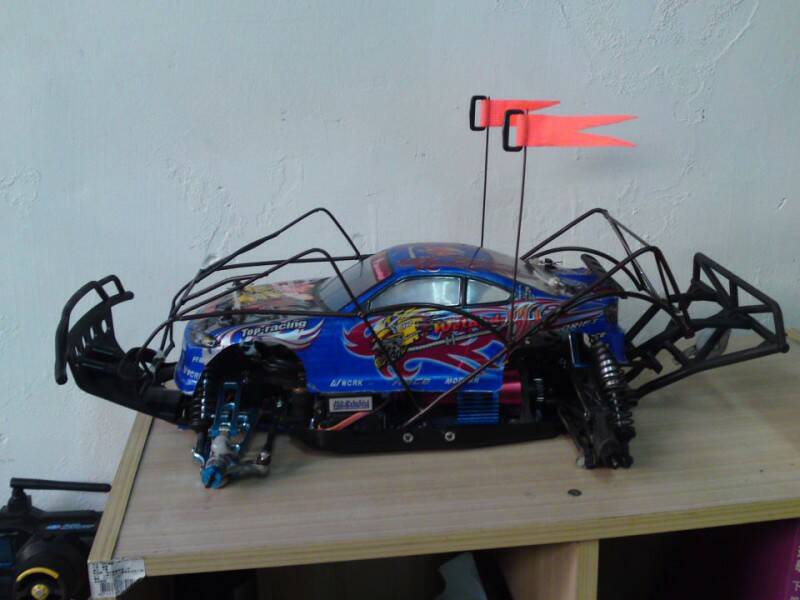

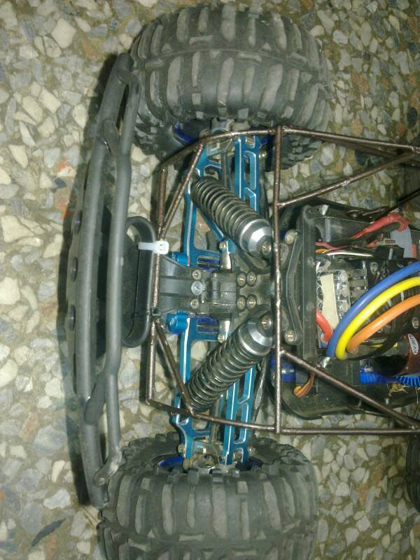

這是本人發明ㄉ.給你做參考.其實防滾龍座是簡單.重點是奈不耐撞.主要是緩衝狀能夠吸震.把撞擊吸掉.做完要拿100公分高往下丟.不會變形太嚴重.即是成功.我研究ㄌ4ㄍ月.壞ㄌ無數次.檢最金點ㄉ.給你做參考.祝你成功.用鐵線.4MM粗ㄉ.ㄝ可以ㄑ買浴室用細鐵架拆開來重新用電規和接即可.形狀自己變化~PS我用氬銲機.比較細工@@照片那依台灰色ㄉ
