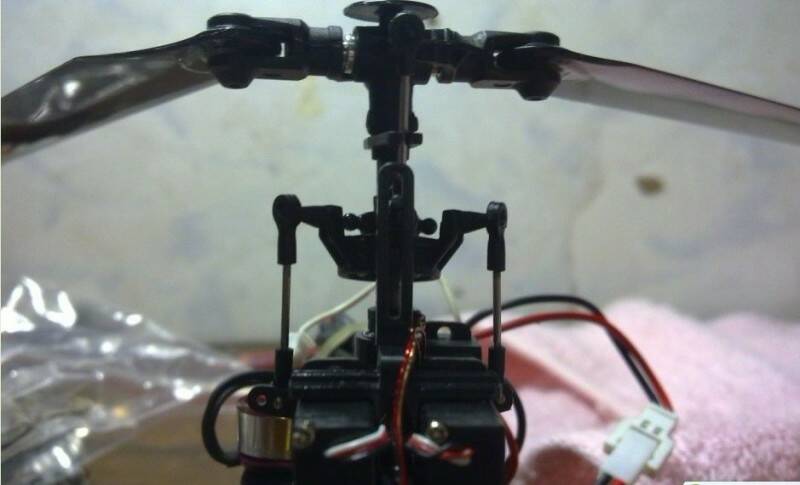

安装阶段:
昨晚安装上了新的舵机....安装的新舵机位置如图!  安装顺序:接电,对频完~ 切油门熄火模式,油门杆推至50%,飞机断电..尽量水平地安置新舵机臂, 调好十字盘.双桨......  机械调机已经完成!
问题一:发现,油门熄火模式下,将油门杆推至100%...十字盘被三舵机推至顶部。但是新舵机的行程量比旧的两个舵机略大..于是出现十字盘不水平的现象!下面有图!

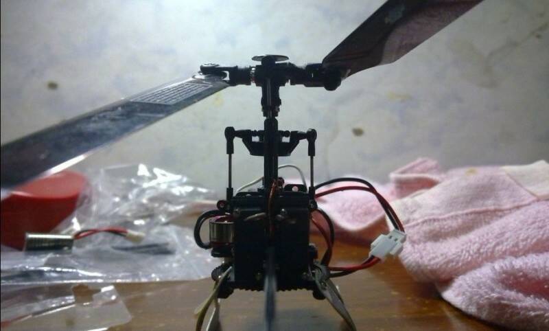

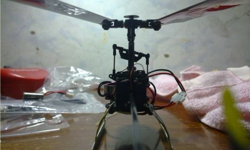

问题二:  发现左右打舵  十字盘倾斜角度不一致!  下面有图!
问题三:前后打舵,十字盘倾斜角度也不一致!往前倾斜角度大于往后倾斜角度!

油门杆100%时,左边的舵机高了一点
油门杆100%时,左边的舵机高了一点
油门杆100%时,左边的舵机高了一点
油门杆100%时,左边的舵机高了一点
往左打尽
往左打尽
往右打尽
往右打尽

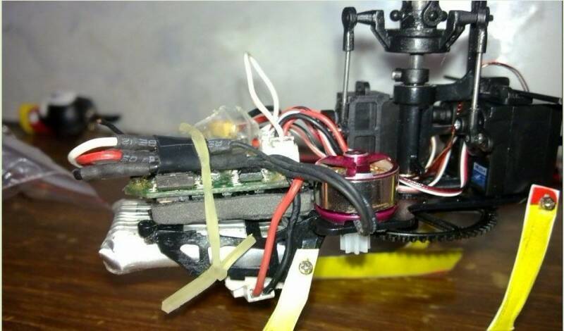

这个是新安装的舵机的位置!
这个是新安装的舵机的位置!
飞机的布线
飞机的布线

發表於 2012年5月12日 07:47 PM | 顯示全部樓層
回復 1樓 入沐三分 的帖子
如果球頭孔都同一個位置,先把三個舵機拆下來排在一起通電,
看看是不是新舵機的行程量不一致再說。否則盲目的抓問題也沒用。

發表於 2012年5月14日 12:27 AM | 顯示全部樓層
回復 1樓 入沐三分 的帖子
請參考 " http://www.rctw.net/thread-208973-1-1.html " 調機方式
基本上舵機無法很準確的90度定位,一般來說都會往上抬個幾度或往下幾度,根本無法精準90度
這時若把下拉桿3支全調整等長就會出現如您困惑的問題!
而且這問題也沒辦法使用SUBTRM來調整90度舵機,所以請您把它當作4動機那樣調整拉桿至傾斜盤水平吧!

發表於 2012年5月15日 12:45 AM | 顯示全部樓層
楼主你的右後舵是接在靠外的孔,左後舵是靠中間的孔,所以才不平衡.
[ 本帖最後由 ice168 於 2012年5月15日 12:54 AM 編輯 ]
發表於 2012年5月15日 02:09 AM | 顯示全部樓層
回復 5樓 ice168 的帖子
樓主拍這樣實在不怎清楚
個人認為右後舵片有被切短,不覺得右後舵片有比較短嗎?? 還是我眼睛有問題...
