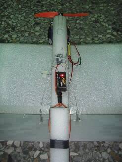

機尾重...靠電池壓頭
機尾重...靠電池壓頭

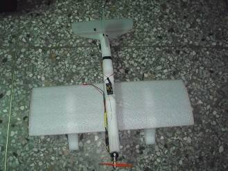

俯視圖...馬達傾角大概大概囉...^_^

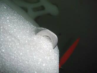

華司磨水泥地後的狀況
華司磨水泥地後的狀況

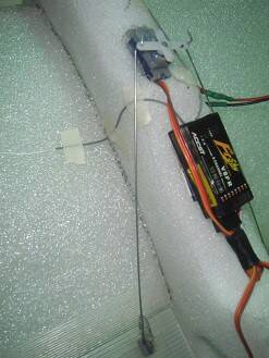

為了讓飛機更容易操控...除了抓好重心外...
開副翼!!...讓飛機更靈活...
因為把7.4V的電池移到最最最...前面, 還是不夠...(主翅前緣1/3~1/2位置)
乾脆用11.1V 2200mah(~150g)...看會不會從飄飄機晉升成戰鬥機!!
讓飛機更靈活
讓飛機更靈活
開副翼
開副翼
用雨傘骨架的鋼絲
用雨傘骨架的鋼絲
