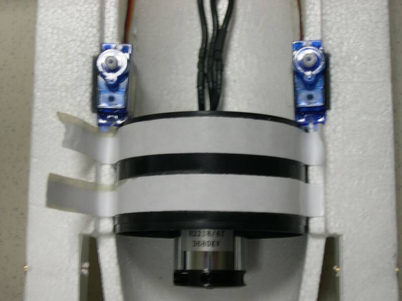

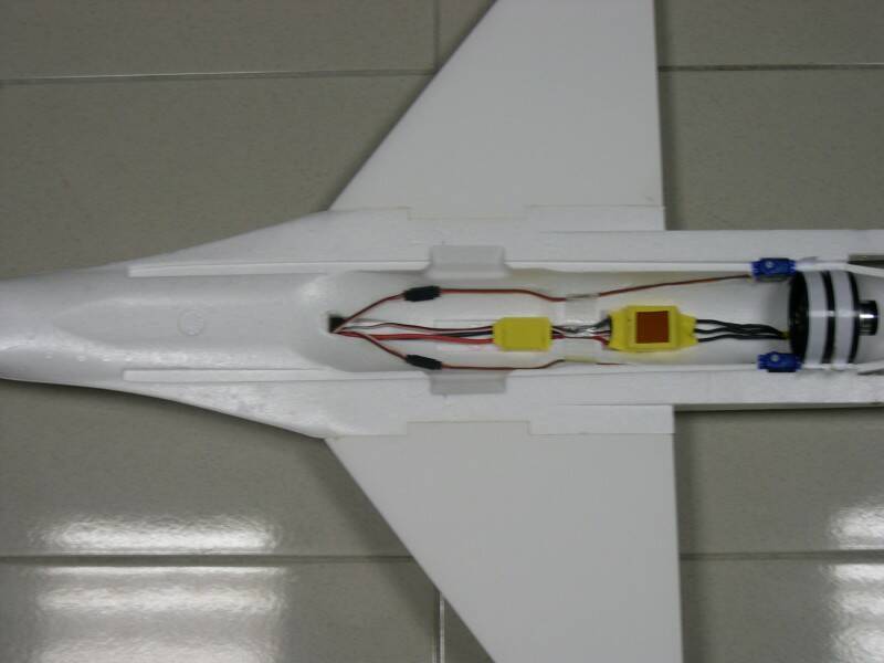

抱歉各位大大..小弟第一次組裝 以下有一些問題
1.如果飛4S 風鼓裝這邊可以嗎?感覺滿後面的
2.伺服機這樣需要挖大嗎? 感覺好像會卡到耶

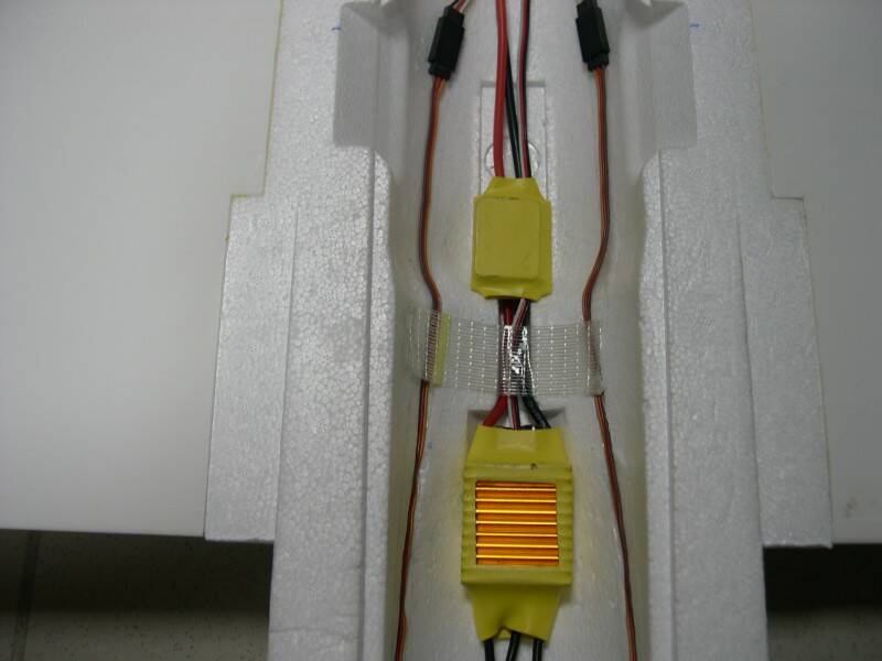

3.電裝是如何固定呢? 只用泡棉膠帶可以嗎?
4.我這樣電裝需要補強嗎?最簡單的補強方式為何?
     答:應該沒3S或4S之分而固定導風扇.以原本的固定位即可!
     答:標準9g伺服機放得下就可以了.除非原廠切割的太小!
     答:用泡棉膠也行!有些大大都是以熱熔膠固定.以後要拆只需少許酒精就很好拆了!
     答:您所謂的電裝補強是指...?
5.我只有 一支扁的跟圓的炭棒 AND玻纖膠帶
     答:機腹吸氣罩可用玻纖膠帶補強.機子尾端全動翼基座也需補強.但小弟不知道有玩過此機的大大們
          都如何補強的!碳棒應該用不到.只會增加重量而已.除非您有要暴力飛行!
以上是小弟的經驗分享.您可再多爬些文.收穫會更多唷!
小弟若有不正確的地方也請各位前輩們多多指導及更正!
應該會脫離,我的做法,電變先點一些熱溶膠在底部(太多會不好拆),貼上去,然後四週封一圈熱溶膠,電線也點熱溶膠,然後用 兩條三公分寬的 3M 強力格子膠帶(看起來像格子玻纖帶,但顏色較白)貼上電變的一頭一尾,中間留了一些空間給散熱片散熱。
最好連電變也要黏住。
