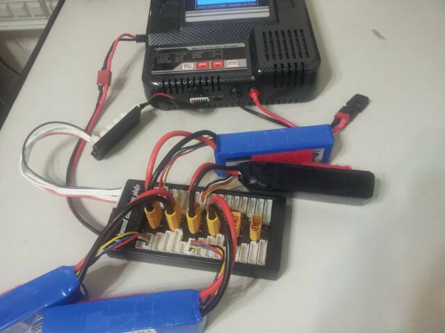

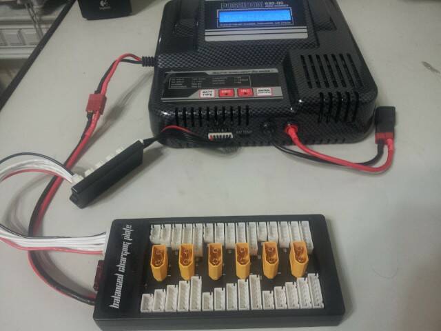

請問880ds與分壓板要充450pro用的電池(3S/2200mah)一次充2、3、4、5、6顆電池要如何連接。880又要如何設定謝謝有沒有大大解答或是用小畫家幫我把照片中的線連接一下

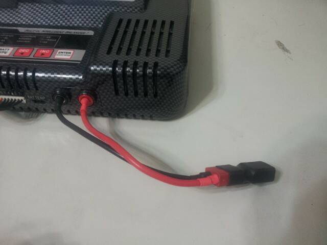

最後那張照片上紅黑電線是何時使用

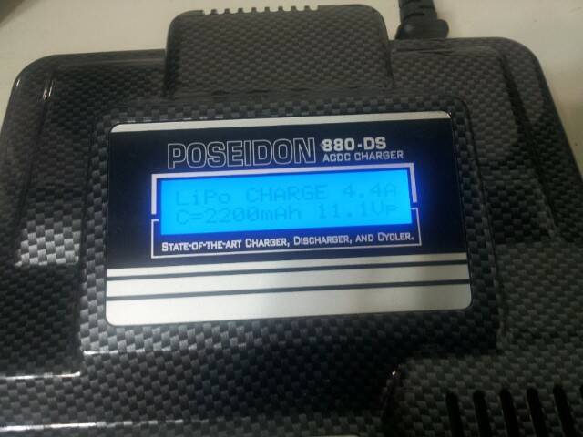

如果一次充2顆,電流是設定2·2A嗎。3顆就用3·3A…以次類推。最多接6顆
原場說明書都是英文。看不懂。
我的接法正確嗎

大大,你左邊那個T插,應該是電壓輸入吧????
還是那個可以改成輸出,我不確定…
我用880DS,不管充幾顆電池,都是設定最大值8A
如果你充一顆 2200mAh,就設定電容量是2200mAh。如果充兩顆都是2200mAh,就設定容量是4400mAh,以此類推

你線接錯啦~~
你把充電器的輸入端接在分壓板,這個地方你接錯了.
那個輸入端原廠是有2個鱷魚夾,它是外出接電瓶用的,或是接電源供應器的.
你應該將並沖分壓板的紅黑線接在你說的”最後那張照片上紅黑電線”上
[ 本帖最後由 j100 於 2012年5月9日 11:36 PM 編輯 ]
發表於 2012年5月9日 11:39 PM | 顯示全部樓層
回復 1樓 bluce712 的帖子
照圖接充4顆設11.1V
2200*4=8800mah
發表於 2012年5月9日 11:48 PM | 顯示全部樓層
如圖示
X的地方是充電器提供直流電源的輸入端,不可大於18V,還好照片你用3S的電池,要是當時接6S的話,充電器馬上就掛掉!
A要與B相連才是正確接法
但是你兩種是不同接頭,建議把A端改為XT60的母頭,醬就OK了!
