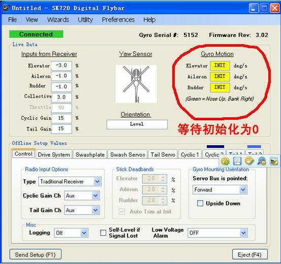

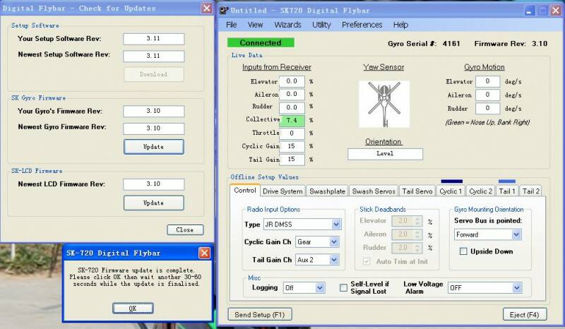

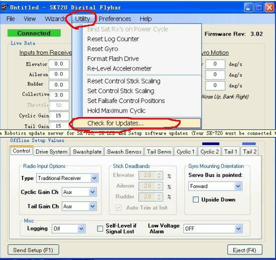

昇級中容易齣現問題,有時候碰到昇級失敗  所以就髮個詳細點的帖子給大傢分享
連接SK720到電腦,等待SK720初始化完成
然後點擊U.......   點擊最下麵一項進行昇級

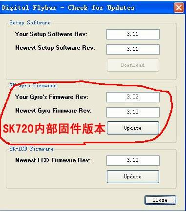

圖中紅色圈的才是SK720內部固件昇級 不要點擊錯了哦
點擊update昇級

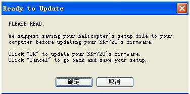

點擊確定  點擊後保持SK720靜止
昇級完之後SK720還會初始化一次 等待他初始化完成
這步很重要  點擊確定之前用收把SK720靜止按住,保持靜止之後點擊確定,電腦有可能會有點卡,不要亂動,一定要點擊擊一次確定,不要重複點擊 , 直到這個畫麵消失,都不要動 ,這個是校準,關係到以後飛行的姿態的
這時候看看你的SK720是不是已經昇級完成好了  ,好好調試就可以飛了
祝大傢飛的愉快

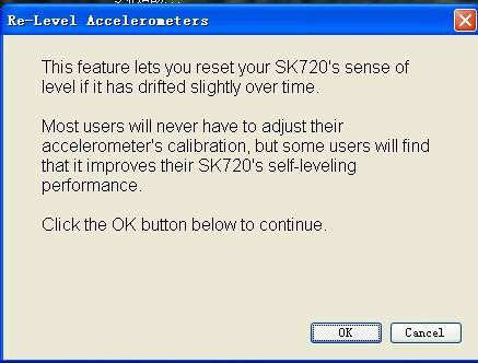

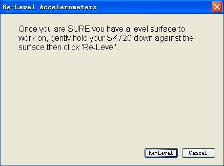

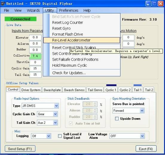

 樓主| 發表於 2012年5月11日 09:18 AM | 顯示全部樓層

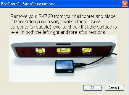

回複樓上大大
可以試下,僅供參考
第一步,安圖片點擊
點擊OK
點擊OK

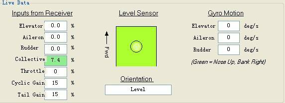

點擊RE-LEVEL之前把SK720放置到一個水平的面上,然後點擊RE-LEVEL

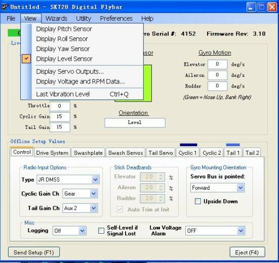

找到這項(打勾的那個)
然後把SK720水平放置 查看中心是否在中間,在中間就OK了
以上僅供參考
