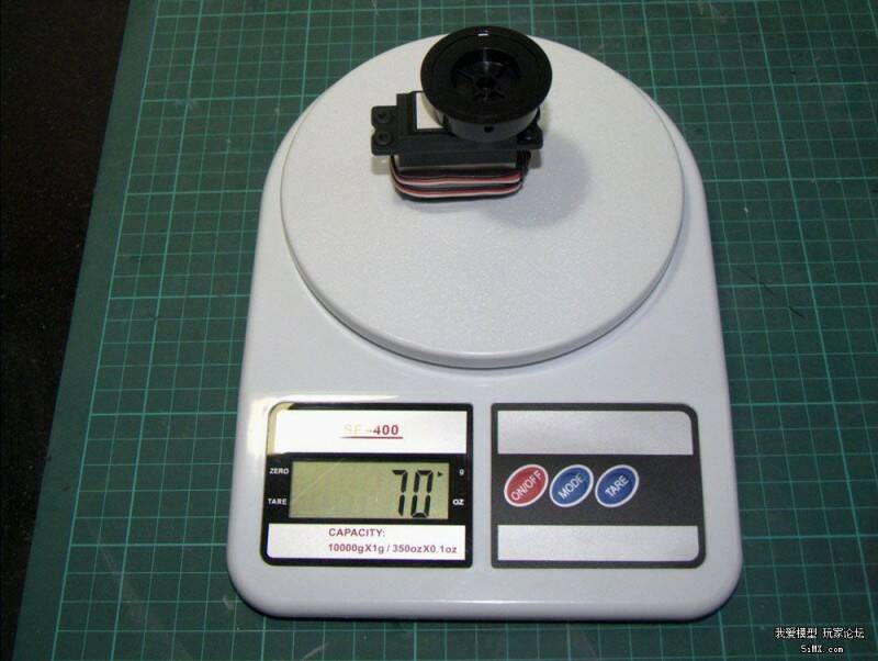

重量仅70克,非常轻量化,完全可以安装在更小的帆船模型上

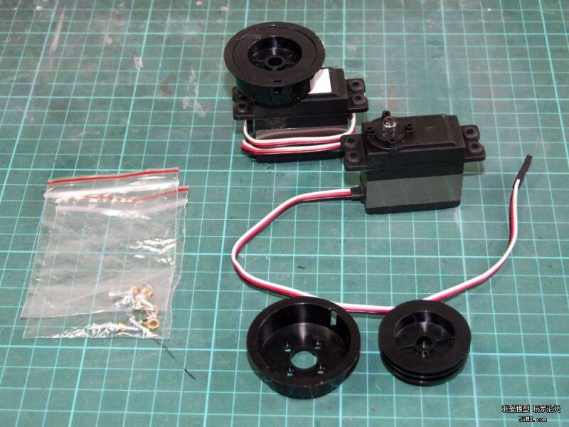

收索机外观。可见已分解的线盘与线盘保护罩,固定螺丝与福特巴的5801相同,为M2.5机制螺丝 ...

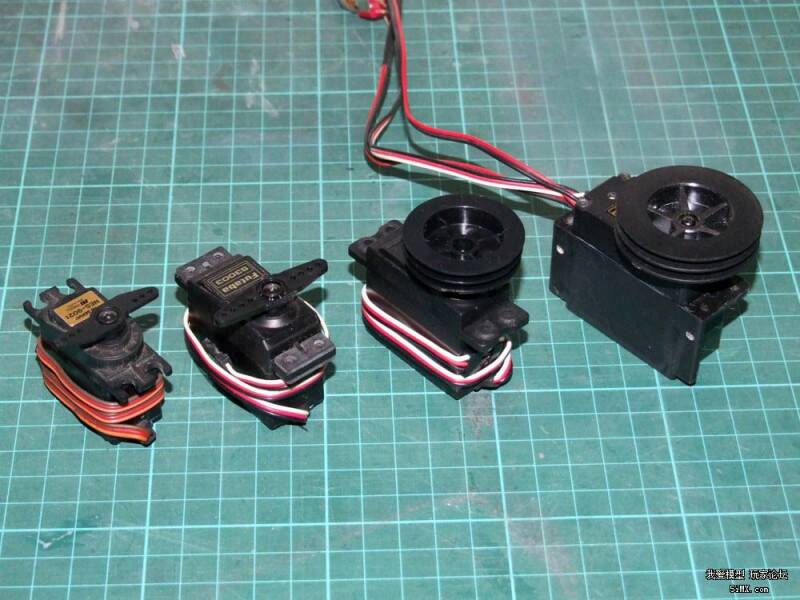

体积比较:从左至右依次为:JR标准舵机、福特巴3003、东莞收索机和福特巴5801 ...

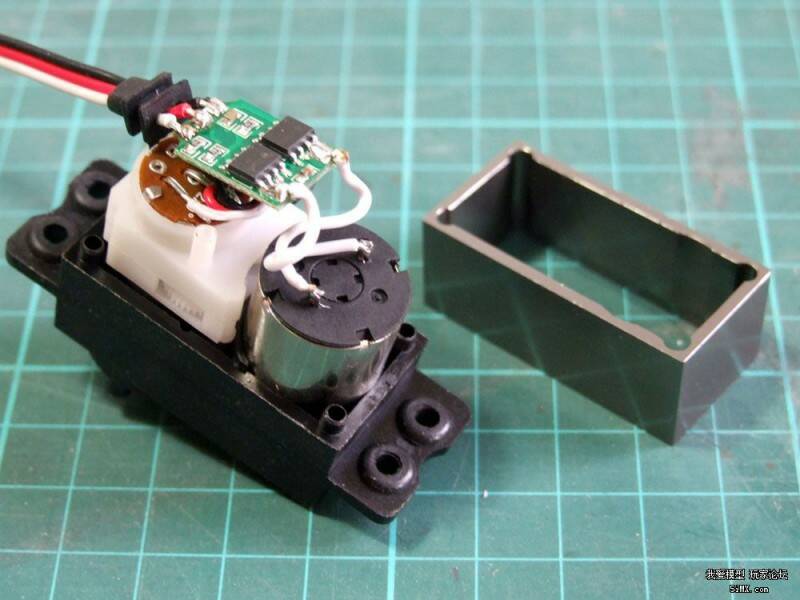

空心杯电机和电位器,线路板做工良好

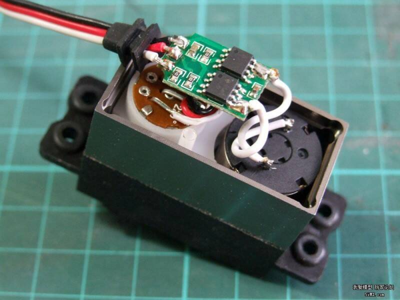

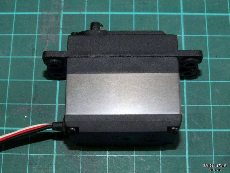

机匣中段为优质铝合金CNC加工成型,保证良好的散热性

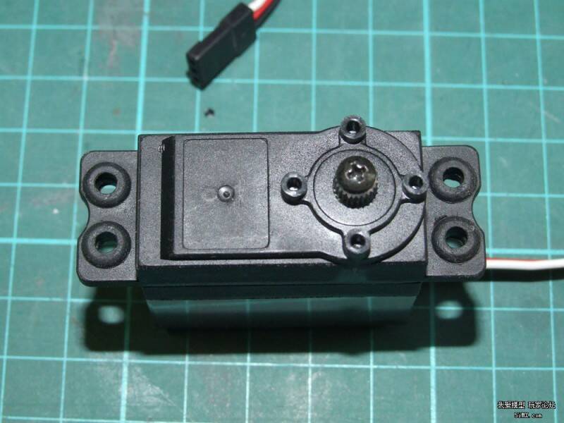

顶盖细节:线盘保护罩的四个定位螺丝沉孔,机匣上下盖采用GRP增强塑料,与5801的材质相同 ...

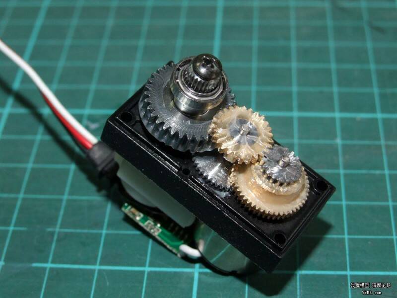

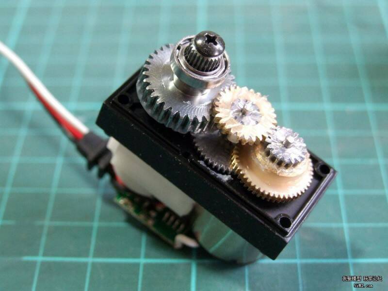

令人放心的全金属减速齿轮组,带有轴承
