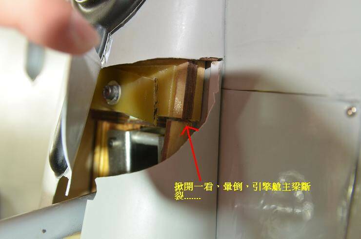

今天好不容易等到風和日麗的好天氣了...但是小弟的B-17還是不成材的未能完成首航任務,還讓鄭董花了2000塊門票,真是不好意思....
莫非,真的要讓莊董給說中,要到端午節才能飛嗎? 莊董,我嚴重懷疑你的本業是命理師.....
先來看看B-17哪裡壞了....

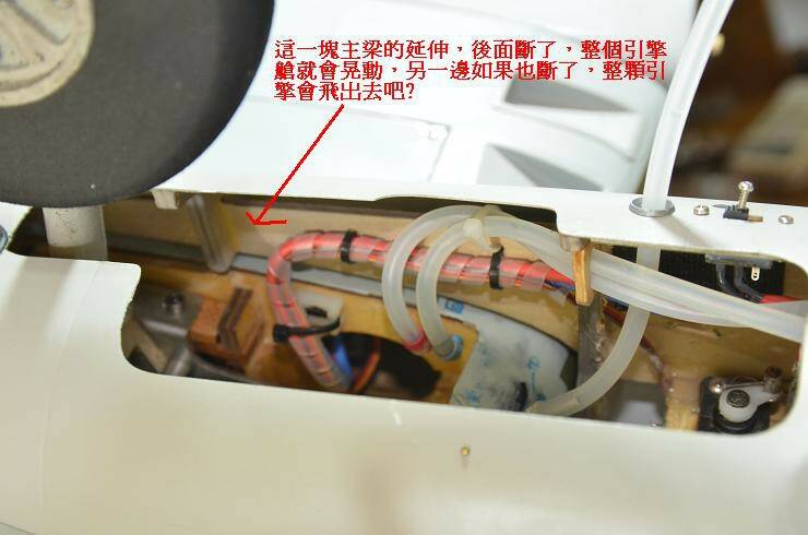

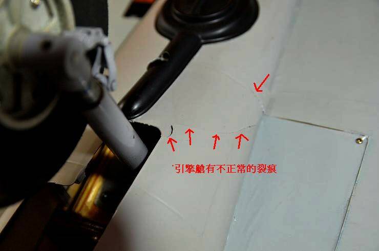

今天發動2號引擎時,發現有不正常的晃動&虛位,原本不以為意,但是後來覺得不太正常,把飛機翻過來看之後,發現2號引擎艙外觀有不正常的裂痕...
不對啊,本來沒有這個裂痕的? 翻開來一看,天啊,引擎艙的大樑斷裂....
引擎艙的固定只有防火牆與機翼的兩根卡榫及引擎艙尾端一根螺絲而已,因為造型的關係,這個大梁越到後面越細,因此承受不了我啟動的撞擊及引擎的震動而斷裂...
原本應可野戰修復,但是考慮到其他3顆引擎可能也有強度問題時,就忍痛終止今天的首航活動,回家好好考慮補強對策再說了.....
