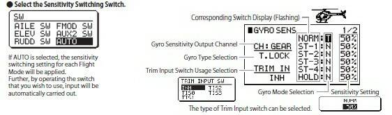

問題: 設定GYRO sensing的開關制一般都是用 GEAR sw但我的搖控器是設在 "AUX2"或其他,除GEAR sw外。請問大大們,應該怎樣設定呢?謝謝!

您有需要每個 flight mode 都可以切換多段感度嗎 ?
GYRO SENS 有兩頁,第二頁就是如你的左圖
如果每個 flight mode 只要一種感度,就設成 AUTO
另外,再設個 TRIM IN 就很方便了,飛行中可以隨時微調感度
SYS.LIST > TRIM IN SW,先設定 TIS0 對應到哪個微調開關 (黑黑的小開關,共有六個)
建議使用 THRO 或是 HV.PT、HV.TH,因為這三組很少用於 SUB TRIM
再進 GYRO SENS 指定 TRIM IN 為 TIS0
飛行時的微調,都會記錄在控裡面
就像幫 GYRO SENS 加了 SUB TRIM~
補充一下,感度旁邊有個 Gyro Mode Selection,T 或是 N
T 指 T.Lock, N 指 Normal
有的三軸感度必須用 T.Lock,用 Normal 的話會發現 rudder 可控制的範圍變很小
不確定的話,最好先 throttle hold,測試一下

Jimmy兄,多謝你回覆!小弟的問題是怎樣設定才開使用Gear SW來開關 "Tail lock"模式?   如左圖,我現時選了"AUX2"做設換鈕,因為在該選項中根本沒有"gear"這個選擇。

就我粗淺地了解,無法用 Gear 來切換 T.Lock 或 Normal
XG8 似乎沒有這樣的操作邏輯
一般的應用,有需要這樣切換 ??
上圖選 AUX2,那不是在切換 tail lock 或 normal,是在切換感度~
要不要試著說明看看,你在飛行時遇到什麼問題 ?
在沒有改變 flight mode 的情況下,需要即時切換 tail lock / normal
