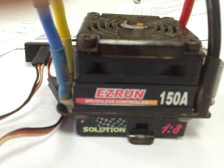

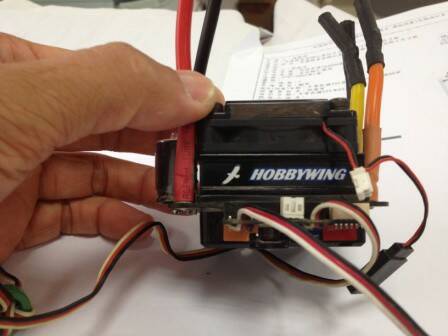

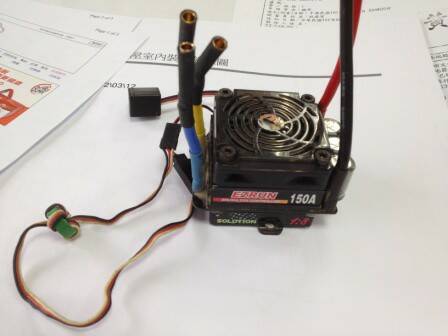

請問版上有無會修這顆好盈舊版150A的電變! 這顆電變是買中古品,電變狀況:此電變一直接觸不良,有時上電後都沒有動靜.  有時上電後有反應,但一下後又斷電!  最後一次跑完正常,但要再上電時就沒反應了!   P.S風扇葉片已斷兩片需更換!
  預算1000元內! 若能修好希望能用一陣子就好!要求不高!只想說丟掉可惜!  救救看吧!  謝謝!

依照您的描述,應只是電線或其接點接點接觸不良而已,零件無故障.您可先DIY檢查一下,很容易的.可省一筆錢
散熱風扇在電子材料行或露天拍賣有很多又便宜,電壓相同即可用
--- 你把開關的紅黑色線剪掉,直接"壓斯",再去看看會不會斷電,我有顆電變玩久了也變這樣,開關很容易氧化接觸不良
