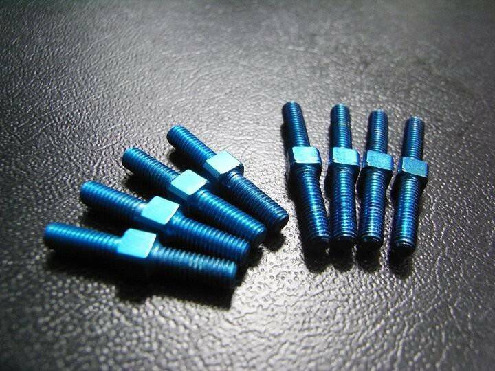

全車可調拉桿8支 裝的時候要用2邊等長嗎 還是要看輪子的接地面來調整?
今天煥這個來安裝裝好看輪子接地面4輪面積不太一樣
我安裝有用游標尺

先裝至等長!
如有設定組~再以設定組調整!

如沒調車組就用卡尺量兩邊長度就好了,先調至等長,胎接觸面不一樣,感覺比較有可能是你胎都沒固定裝哪裡,比如上次裝左前的胎,這次換到右後...或者是拉桿長度與原先不一樣所致

看起來明天調好長度+買新輪胎來跑好了 不然我目前2邊長度一樣發現地面接觸左右輪都不一樣@@

大大你好
小弟 這是專業的調車組
http://www.rctw.net/thread-213302-1-1.html
包刮 內八 外八 都可以調的很精準...不過一組不便宜
如果便宜的話就是 可以看 球頭 2邊等長 這樣試試
其實再跑一個場地的時候 有時也會一直動到傾角
小弟是 拉桿 鉗子夾著不動 轉內1圈  或轉外 幾圈這樣
等回家 大約抓是這樣的角度 我才上調車組
參考參考....
