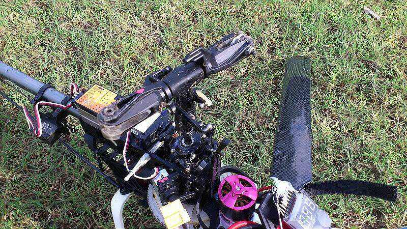

號稱是"碳纖槳" ,噴出去後,才知道是唬爛的東西。
時間:101. 5. 1 . AM 7:00;目的:慶祝51 大爆槳
1,油門開75%
2. 螺距 設 35% (油門開75%時)。100%時 正10度。
3.高度:1.5m
4. 動作:練習航道。
重點:大家用槳小心

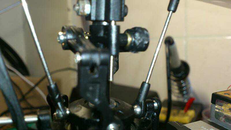

改FL 材料:三條 O-RING (P-4 3.8*1.9 or AS-568-007 3.68*1.78) , 二支斷的上擺臂,二支亞x450最長的連桿。

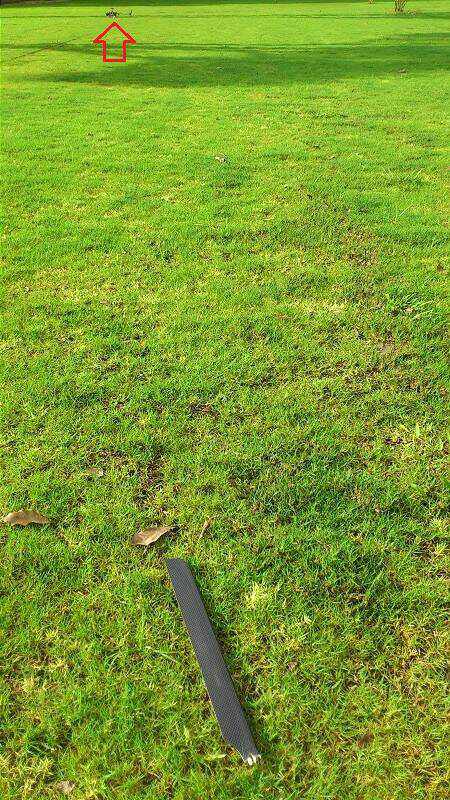

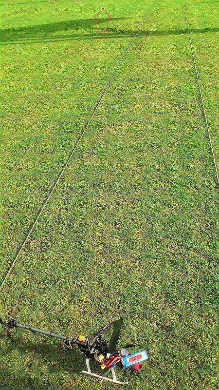

紅色箭頭是槳的位置
紅色箭頭是槳的位置
紅色箭頭是機子的位置
紅色箭頭是機子的位置

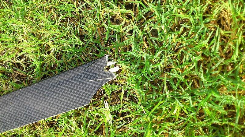

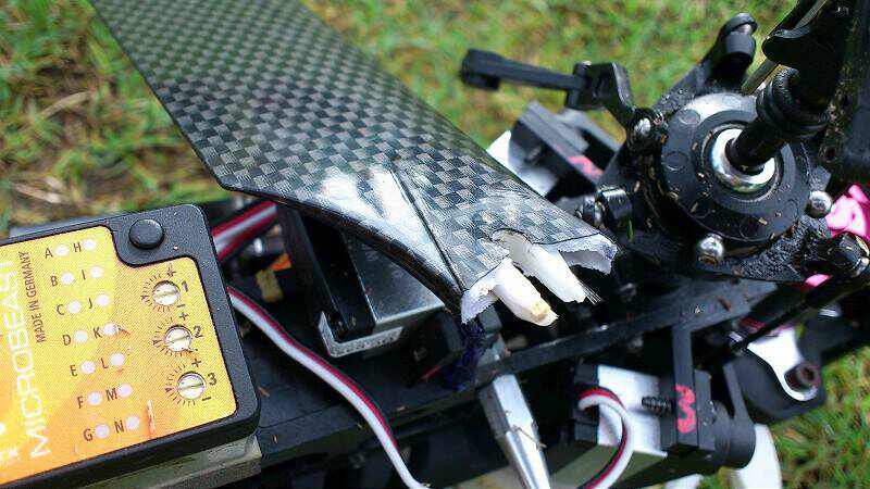

號稱是碳纖槳,唬爛的
號稱是碳纖槳,唬爛的

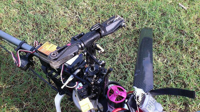

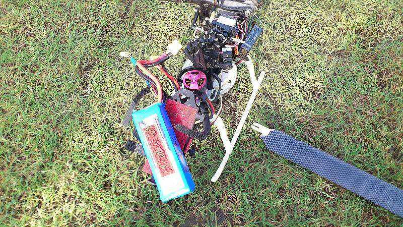

掉下來吃草的機子,和另一支槳
掉下來吃草的機子,和另一支槳
光頭了
光頭了
T頭變光頭
T頭變光頭

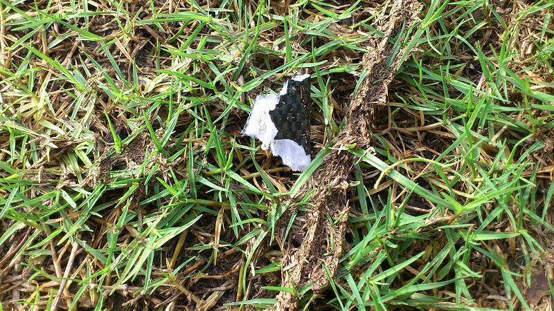

破片,裏面是發泡材,外面是塑膠皮包的(號稱碳纖)用印的

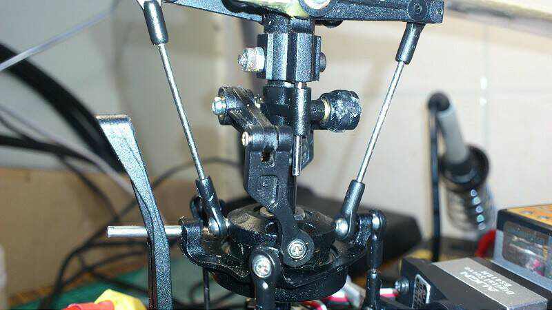

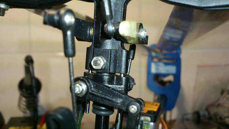

改 FL 三條 O-RING (3.**mm多內徑,(P-4 3.8*1.9 or AS-568-007 3.68*1.78)) ,二支斷的上擺臂,二支亞x450最長 ...

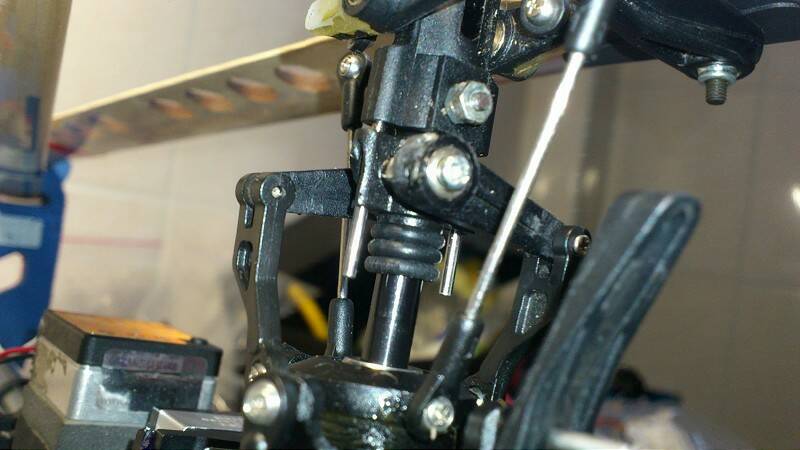

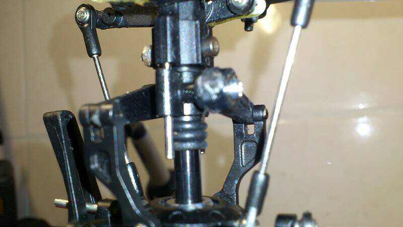

改 FL O-RING 套入主軸
改 FL O-RING 套入主軸

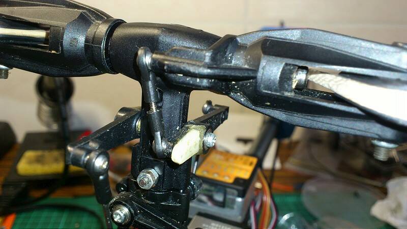

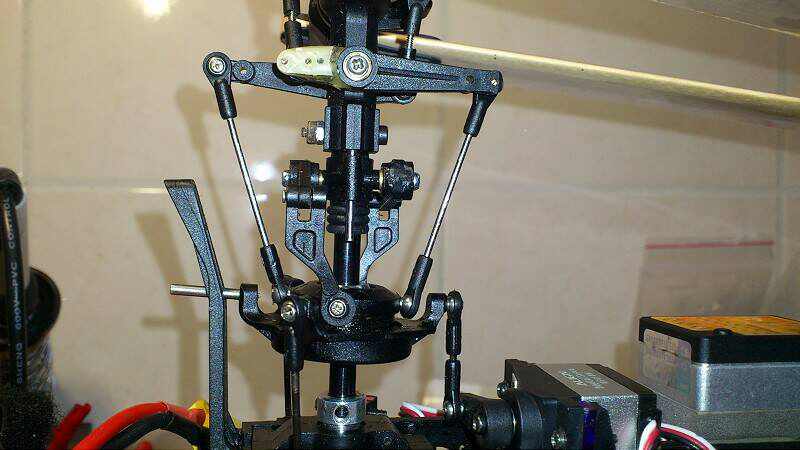

改 FL 斷短邊的上擺臂 切齊,另一切薄(移至下邊)
改 FL 下擺臂 移至上面(白色的是補強,用伺服機的)
改 FL
改 FL
改 FL
改 FL
改 FL
改 FL

 樓主| 發表於 2012年5月1日 11:19 AM | 顯示全部樓層
不是雷虎的槳,是向"某會員"買的…(所以請會員飛友不要賣不好東西給我們這種菜鳥會員。)
PS:之前沒摔過。

發表於 2012年5月1日 11:32 AM | 顯示全部樓層
用碳纖轉印外觀然後當碳纖槳賣........
這又是哪招呀!!
發表於 2012年5月1日 11:43 AM | 顯示全部樓層
碳纖槳look!品質不是很好碳纖槳
