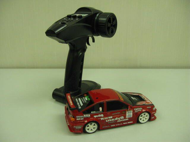

終於完工了, 綜合各地大大心得結合而成 "TOMY DRIFT x"
選用HBX 1/24 控及電路板及機 + 900ma 20C 鋰電 + 橙摩

回復 1樓 cyt2011 的帖子
讚喔 比我的細緻多了 這是我改的  英文字幕式為了一位外國朋友硬著頭皮打上的 https://www.youtube.com/watch?v=QMu1fggNQZM
 樓主| 發表於 2012年5月2日 10:44 AM | 顯示全部樓層
回復 2樓 rehouseway 的帖子
先謝謝 ! 我也是參考大大方案而成 。
但還沒有大大的控車技術, 還在摸摸中 !
成了才上視頻 !

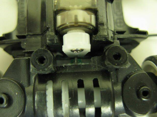

 樓主| 發表於 2012年5月11日 02:36 PM | 顯示全部樓層
經各大大意見作出以下修改
* 選用分體電(原HBX小車用)以減低重
* 摩打散熱 - 增加車底透風口及銅片摩打之間, 增加鋁散熱於摩打上
* 增加二樓板以固定轉向伺服, 電變+接收, 電池及鋁散熱" "
另外有什麼摩打可改善 ?
