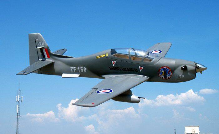

這架飛機該配多大的動力比較好。
目前手上有SAITO  91  4c
不是很有力的舊 OS   120  4C
Wing Span:65 in / 1650 mm
Wing  Area:662 sq in / 43 sq dm
Flying Weight:9.25lb / 4200 g
Fuselage Length:59 in / 1500 mm
Engine Required:4 C: 1.20 cu in

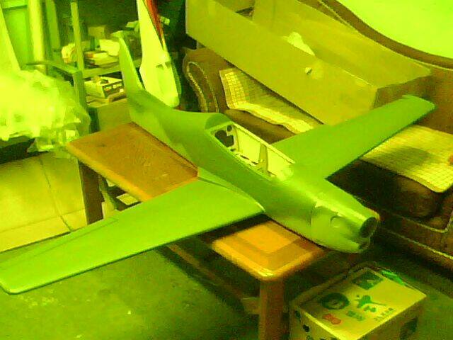

 樓主| 發表於 2012年5月2日 09:03 PM | 顯示全部樓層
回復 3樓 yahksw 的帖子
謝謝回應,我有點概念了,龜速組裝中。
