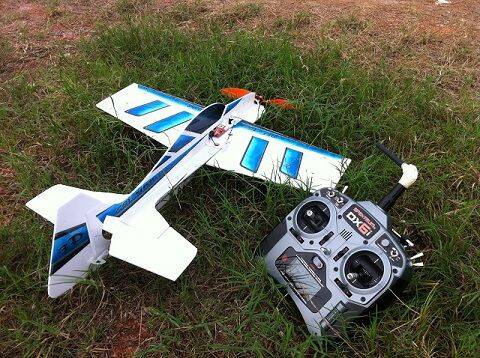

迷你 Extra 330 (50公分) 珍珠板 片身3D飛機
翼展:500MM
機身:570MM
馬達:朗宇 X2204 / KV:1480
電變:ZTW 10A
螺旋槳:8043
鋰電池:2S / 7.4V / 300mAh
伺服機:3.7g X1 / 2.5g X2
飛控板: M6三軸陀螺儀
起飛重量:135G
[ 本帖最後由 weilungchen 於 2012年5月1日 09:28 AM 編輯 ]

是很穩沒錯  對新手是很好
  但是這樣手指功夫練不出來
抱歉 一個非專業飛友的個人見解

槳太大 用 7035 才穩
 樓主| 發表於 2012年4月29日 09:35 AM | 顯示全部樓層
原帖由 bentio 於 2012年4月29日 09:04 AM 發表
請教大大,那M6三軸陀螺儀如裝置在1.2m左右展翼的二戰機,幫助會很大嗎?謝謝
不好意思,我沒有試過1.2m的二戰機,可以問問露天的賣家看看!
我自己飛的都是一些80CM片身3D機或是50CM左右的小飛機,
感覺效果都還蠻不錯的.
 樓主| 發表於 2012年4月29日 09:41 AM | 顯示全部樓層
原帖由 neosuh0918 於 2012年4月29日 09:21 AM 發表
槳太大 用 7035 才穩
感謝提示!
我也覺得好像動力太大,
有點反扭的樣子,
改天我買個7035的槳再試試看,
謝謝!!
