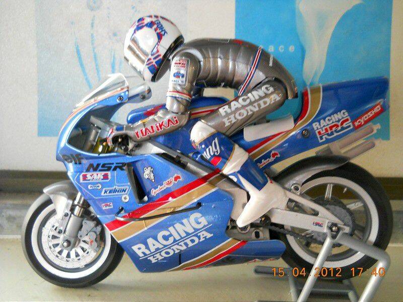

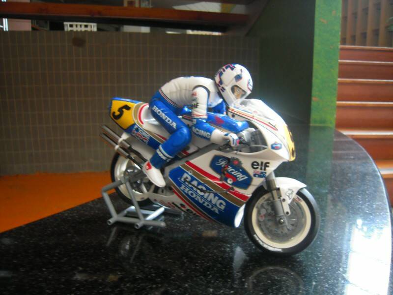

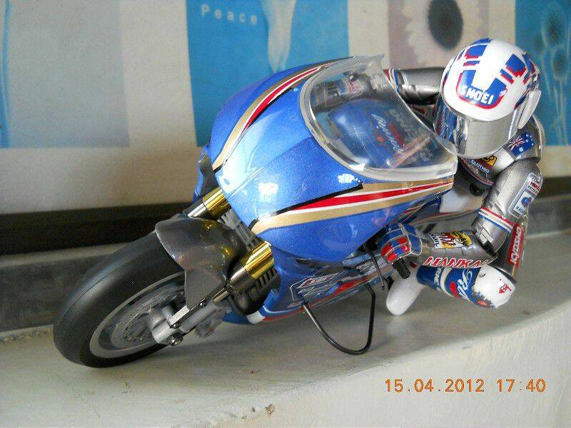

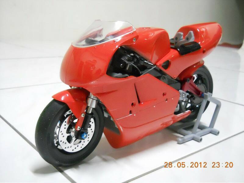

新車組裝完成 DSCN1619-800.jpg DSCN1620-800.jpg DSCN1630-800.jpg DSCN1633-800.jpg DSCN1637-800.jpg

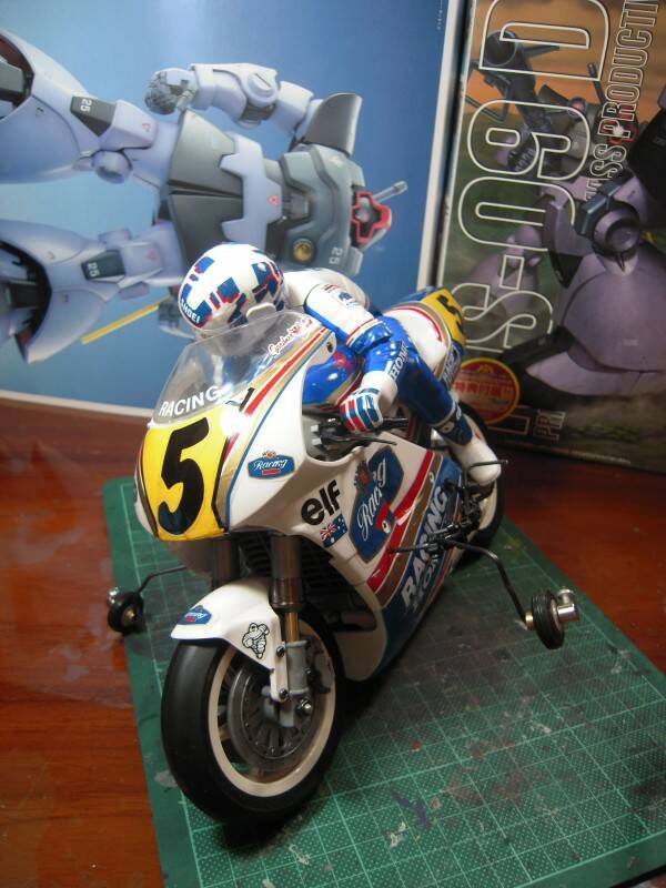

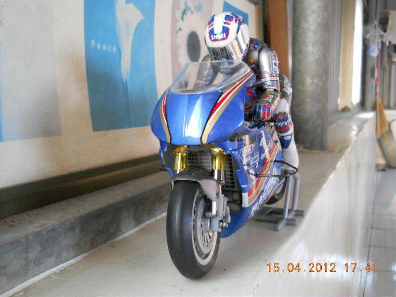

我也來插一腳,這周末才做好的,只有藍色部分進行塗裝.貼紙曲面不是很好搞,要切一下才會服貼.趁還沒操出傷痕前先照相.

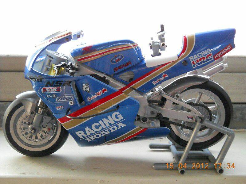

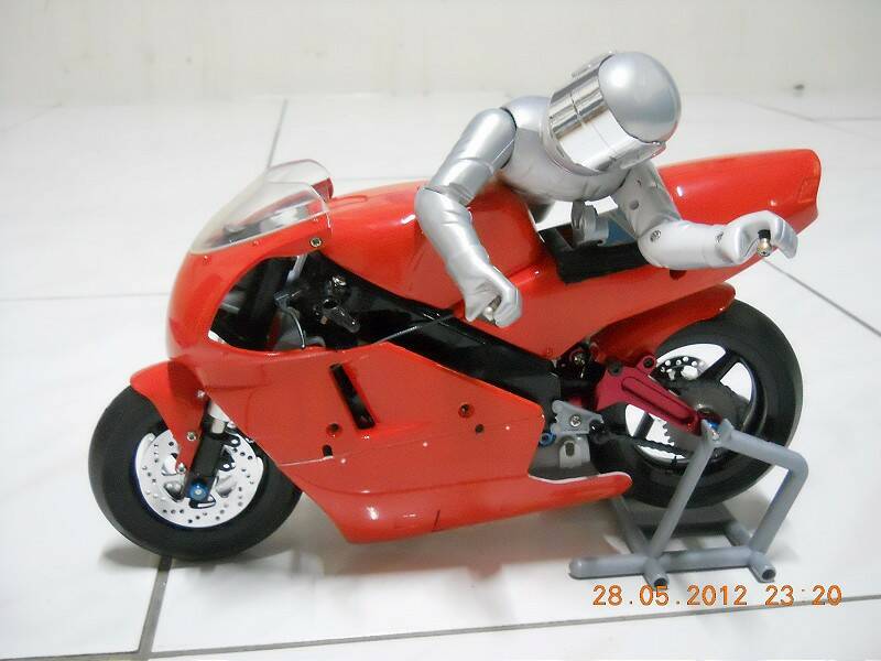

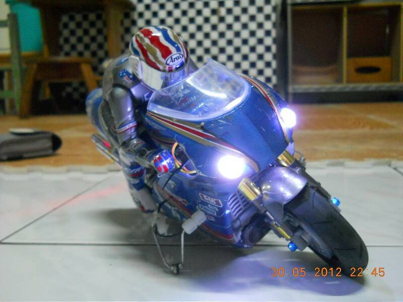

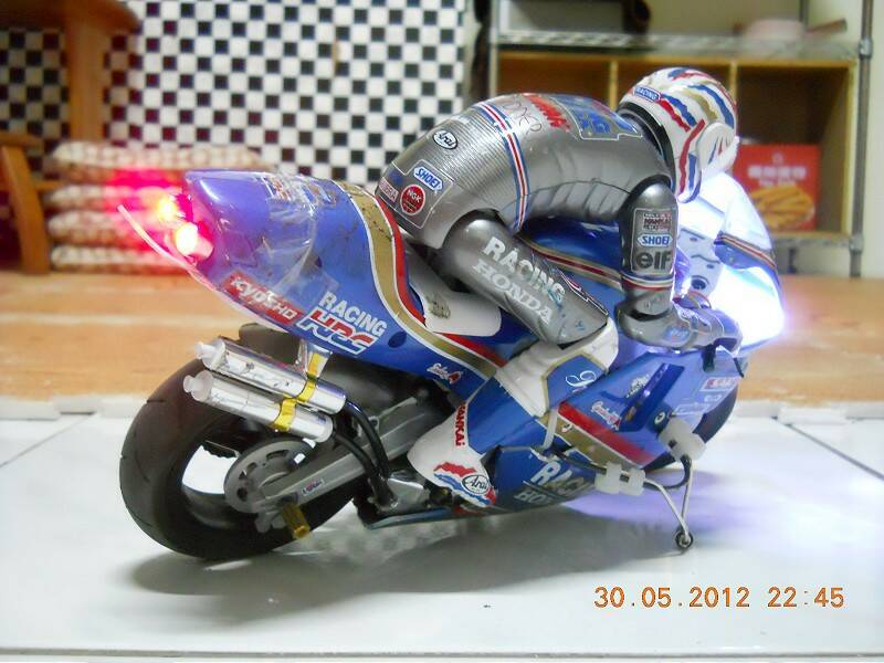

昨天試"乘"後發現倒下後實在有夠難自己爬起來. 已經開始有"戰損"了. 主因是它附的防倒支架讓車傾斜角度太大. 而且對地的磨擦力大, 很容易就原地打轉.  所以去買了飛機用的輪胎當輔助輪使用.這樣可以盡情甩尾.發現它馬達還算有力850mA的鋰電用超過50分鐘. 我電變是買飛機用的(反正不用倒車),遙控器配2.4G (FS-GT3B)與我另一台遙控車共用. 接收器才NT300,整個電裝花不到NTD1000. 這真是台很耐玩的車, 狂推.
