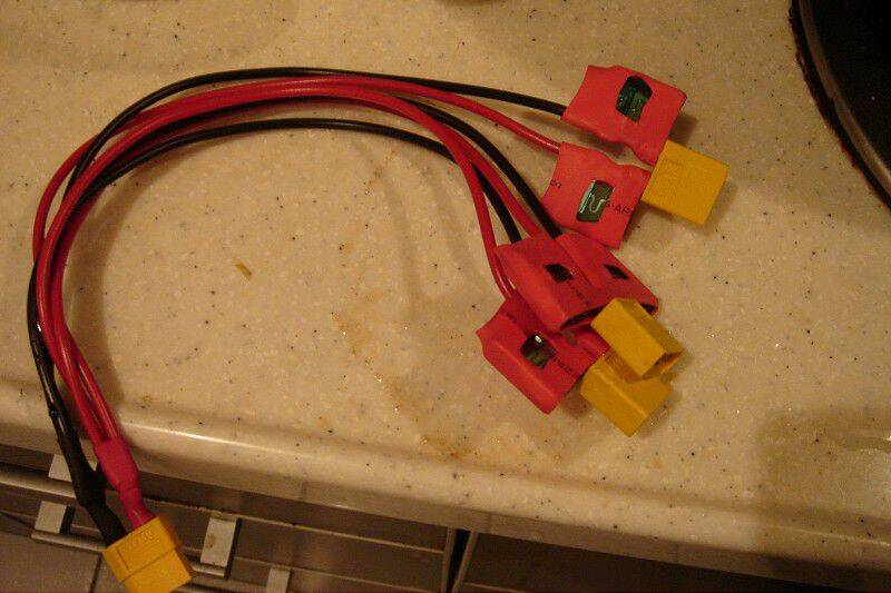

我是自己DIY給您參考

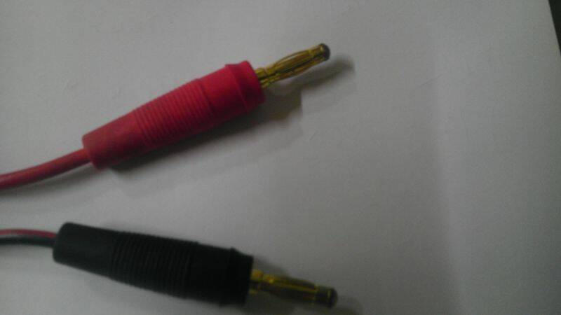

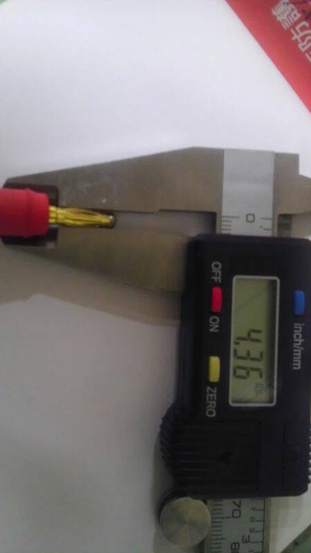

發表於 2012年4月26日 10:42 PM | 顯示全部樓層
這是我拿來充120的線頭 4mm可以用
如果要準一點 把pl8帶去電子材料行比對 比較快

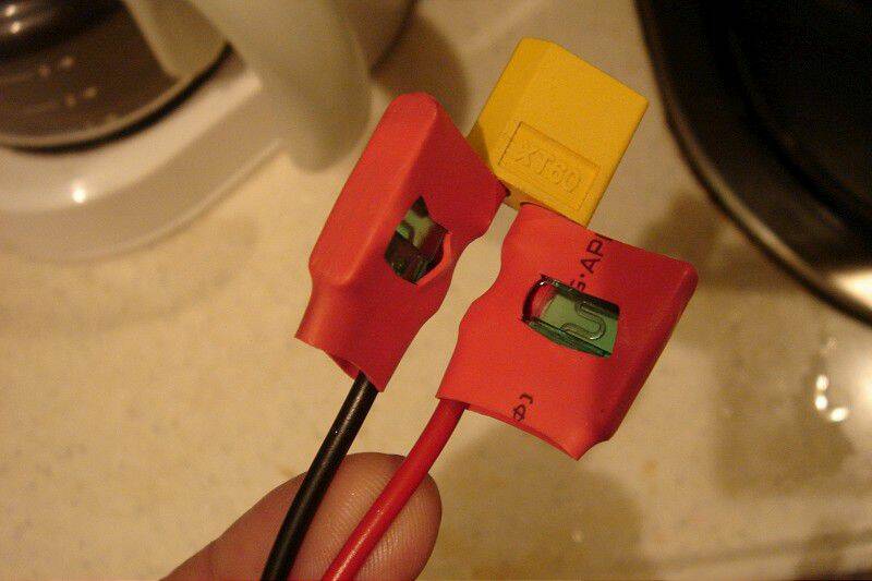

那是汽車用保險絲,
我是用30a保險絲最好和原廠一樣+-極都要有 。
