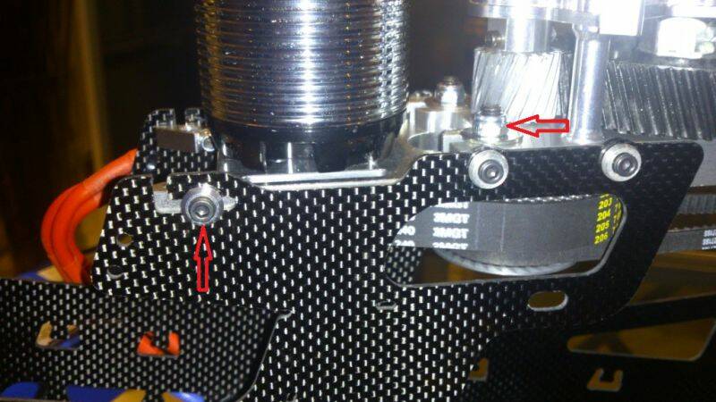

為了這個禮拜六的首航.今天特地到地下室去試浮看看.調整一下CCPM水平和其他的小細節...
飛起來感覺很棒.在地下室飛聲音都不覺得大(以前飛700E軸傳聲音嚇死人@@).在飛到兩分多鐘時.突然感覺軟力^^於是收油門看看有無異樣.沒發現甚麼.於是又催上去.結果這次更離譜.好像馬達有點空轉.我猜應該是馬達和主軸之間的皮帶鬆緊度沒調好...
1.馬達和主軸之前的皮帶怎樣才算剛好呢?(沒飛過皮帶的機子)
2.要鬆四顆螺絲(如圖所示)才能調整鬆緊對吧?
3.右邊那個螺絲是幾號呢?我想買梅花板手.那兩顆用活動板手鎖的很辛苦
感謝有經驗的朋友回覆

如果用原廠馬達齒22T~四顆螺絲鬆開~原本彈簧的張力剛剛好~空轉可能是單向的問題~~抓住馬達~轉旋意頭看看
 樓主| 發表於 2012年4月26日 02:43 AM | 顯示全部樓層
抓住馬達竟然大槳左右都轉的動.短皮帶也沒有跟著跑
手轉馬達.主槳用身體擋著.也可以一直轉動.請問是單向還是皮帶鬆的問題?

發表於 2012年4月26日 03:24 AM | 顯示全部樓層
你用手壓皮帶應該部會鬆鬆吧~~應該是單向的問題
發表於 2012年4月26日 03:25 AM | 顯示全部樓層
另外你馬達齒應該有鎖吧~~螺絲有鬆掉嗎~~~
