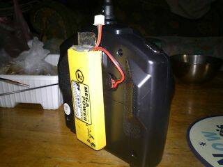

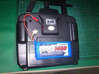

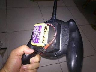

發表於 2012年4月24日 11:22 PM | 顯示全部樓層
我的迷你機全都改鋰電
我的迷你機全都改鋰電
[ 本帖最後由 joysr 於 2012年4月24日 11:23 PM 編輯 ]
V911
V911
V911
V911
發表於 2012年4月25日 12:31 AM | 顯示全部樓層
只要是7.4V就可以,mah的大小只是影響使用時間,遙控器耗電很小,C數不用大,反而是小C數比較不會因為充飽電沒放電而大肚子,如果有放電能力變差的老舊電池可以廢物利用,既省錢又環保~
