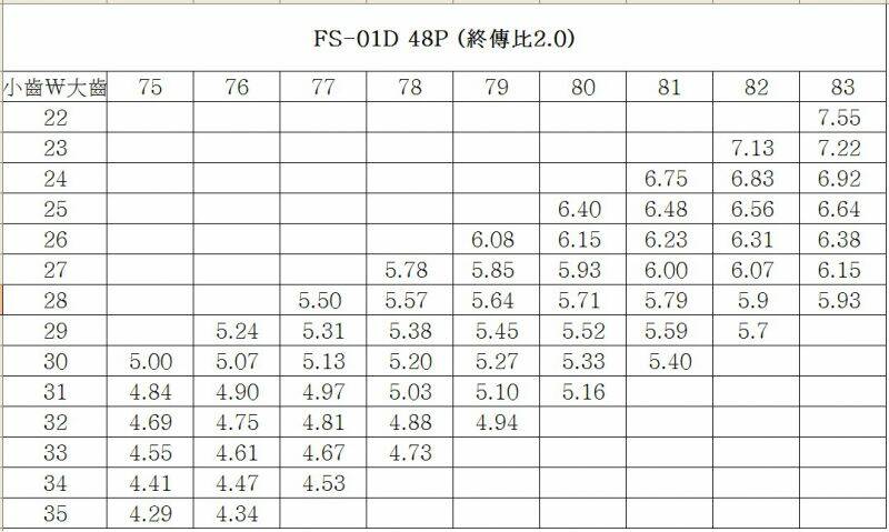

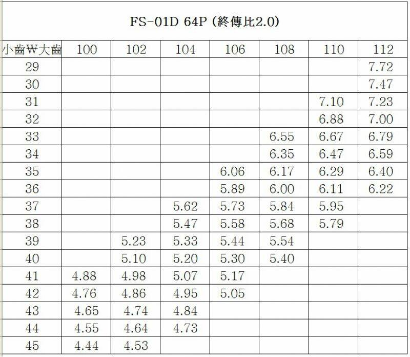

發表於 2012年4月24日 12:25 PM | 顯示全部樓層
回復 1樓 maxoa515 的帖子
給你參考~
