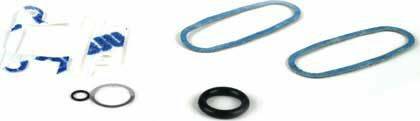

題外話
今天翻修一顆FA72, GASKET SET裏有一個直徑約3mm的極小O Ring, 還一個鋁質washer, 請問應該裝於何處? 因為分解圖似乎看不出來
gasket set
gasket set

維修包裡共有兩個O Ring
其中一O Ring 有標示為耐高溫使用的
這是安裝在引擎進氣口的O Ring
那個鋁質washer是套在岐管上抵住O Ring的
3mm的極小O Ring
是在安裝在化油器內
安裝位置在進氣岐管化油器內緣溝槽
主要是防止岐管漏氣
從化油器拔出岐管就可以看見O Ring
