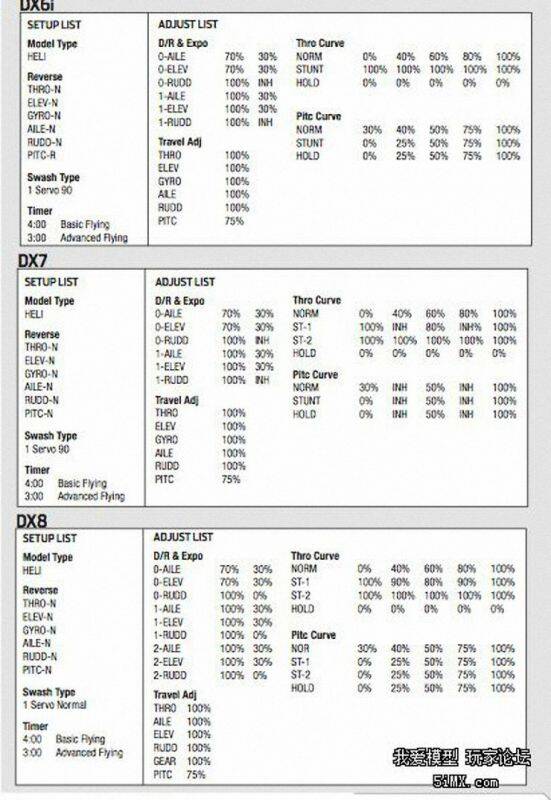

求MCPX配DX6I設定參數...有改C03無刷了
發表於 2012年4月22日 10:55 AM | 顯示全部樓層 |閱讀模式
總覺得油門要推的很上面才飛的起來,如果快沒電就更誇張了!不知道要調那個參數才會比較噴......

PITCH 中立點不正確,所以油門要推很多才能起飛!
調整伺服器連桿(三隻一起逆時針調)
再調整時.遙控器切開關HOLD.再用目視.看2邊槳葉有無平行..

大大,是改任何款無刷都可以依照原廠的油門曲線嗎?

你改無刷不用照官方.以你的手感設定..
官方的參數只是給你參考而已..

如果要調噴一點是要調那一個參數呢?

Pitch 100% 100% 官方設定 75% 75%
或 Pitch Curve 官方設定N-30% 40% 60% 80% 100% 調高數值
但相對調高數值.機子震動會越大.如果震動大再調低點..
