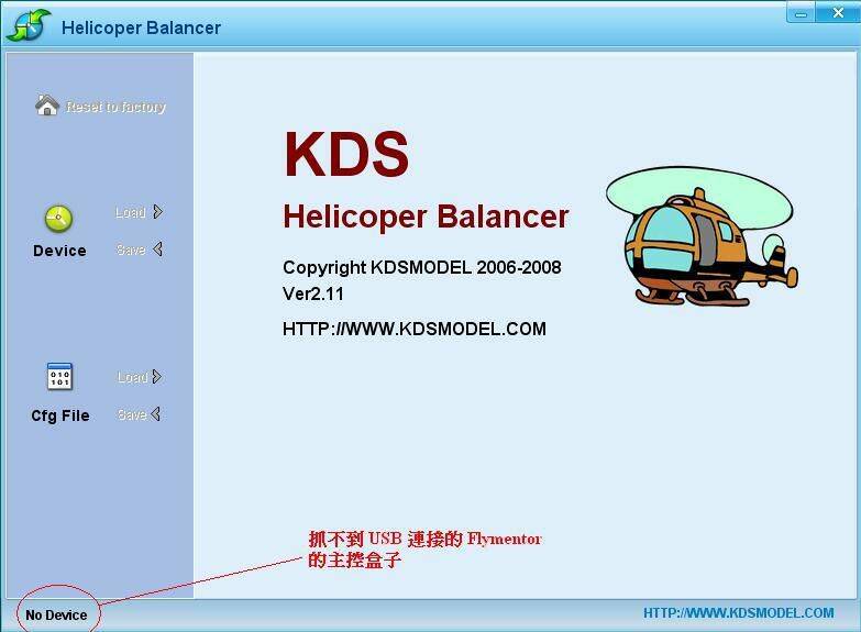

各位好,剛購入 Flymentor,讀說明書開始設定,設定程式 HeliBal.exe 一直抓不到主控器,一入門就卡住,求救呀。
說明書指示先不要連上接收器,所以我的步驟:
1.主控器、鏡頭、陀螺儀都接好。
2. USB 線先接主控器,再接電腦。
3. 隨便找一個正常的電變,接上電池,電變隨便插五個輸出孔的其中一個(只有這五個能插),主控器紅燈有亮。
4.執行 HeliBal.exe,有找到 Adapter 表示驅動程式沒問題,但左下方一直顯示 No Device,表示主控器沒有被 Powered up。
連設定畫面都進不去,根本沒得設,怎麼把主控器做 Powered up 呢?

這是窮人版的自平,我的sport也是裝這顆,1現安裝電腦軟體2遙控十字盤改單一,因為kds有內定ccpm混控,接上電源,插usb電腦應該抓的到

驅動程式(KDSLINK.INF)要先灌,不然系統抓不到 USB Device 軟體當然也抓不到裝置了

這一套我有用.一開始也是如此.
要設定你的"device"的指向.
忘了是在設定程式內,還是在windows裏設定,這是我自己試出來的.太久給忘了.
自己試試看.(好像是叫"IRQ",要修改它的值)
我的電腦當了,重安裝就沒有用過.
更正,
安裝 KDS link line(驅動程式)後,到裝置管理員--> 連接埠(com和lpt),找到"kds link line"內容修改為"com5"(不可以跟其它重覆,以免當機)

設定程式 HeliBal.exe 只能跑windows xp系統

回二樓,根本連設定畫面都進不去,更不用說要怎麼設。
回三樓,已經灌了,不然 Helibal.exe 無法執行。
回四樓,現在使用 com6,而 com5 使用中,不敢改。
回五樓,Helibal.exe 的歡迎畫面已出來了,驅動程式有抓到,但抓不到裝置。
老外也遇到相同的問題,有向 KDS 投訴
