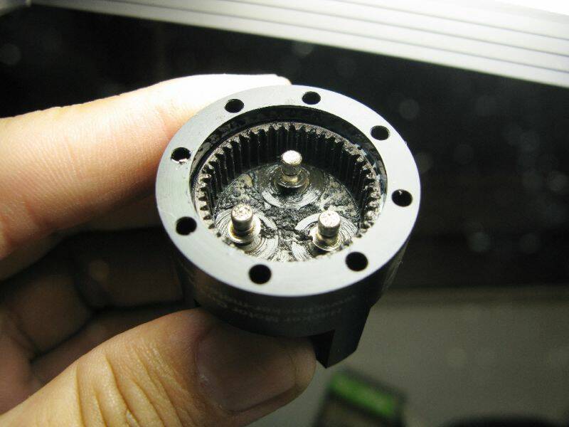

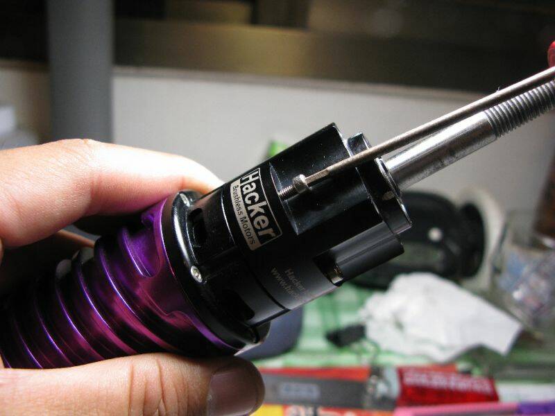

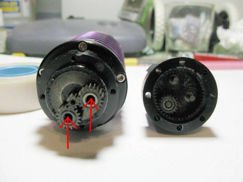

趁著這次機會,飛了100趟左右的C50也一起卸下來換油了,沒換過的經驗,先參考阿和哥哥之前PO的文,再看看C50的說明書,最後還在FB上堵世冠 強迫他回答問題 ,終於鼓起勇氣換完油了....
拆下來才發現裡面這樣髒....

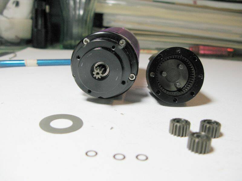

找出傳說中神秘的3個墊片...
整個主軸周圍圍著一大沱髒的油

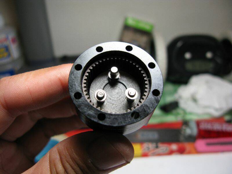

終於清乾淨了
放回傳說中神秘的3個墊片
行星齒輪打油放回,世冠有提醒注意齒輪倒角,不然會中"再來一次"....

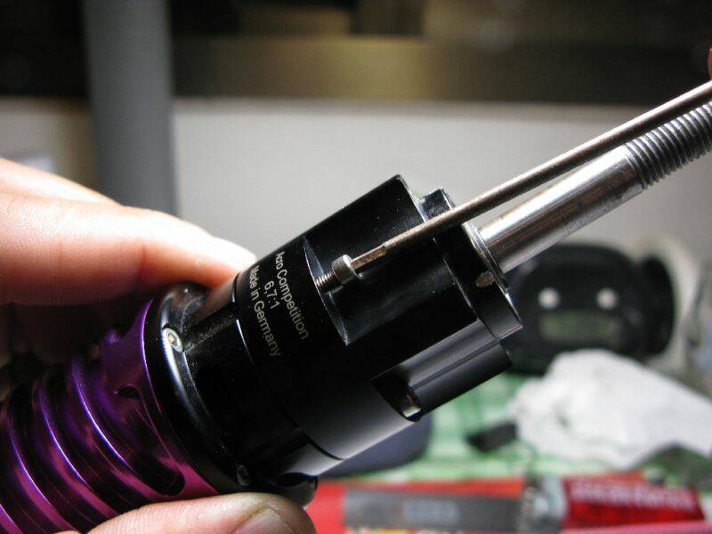

放回大墊片,裝回齒輪箱,說明書有提醒要對邊鎖緊...
再來就是等天氣晴朗陽光普照,在出去試看看了,C50說明書上有說換完油的第一趟要很小心...

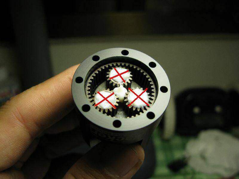

發表於 2012年4月19日 11:57 PM | 顯示全部樓層
80趟左右換一次油是正常的
[ 本帖最後由 choua 於 2012年4月20日 12:04 AM 編輯 ]
紅線裏的那一沱夏鼠倫
紅線裏的那一沱夏鼠倫
油是上在〝行星齒輪〞的裏面
油是上在〝行星齒輪〞的裏面
不是塗在外面
不是塗在外面
