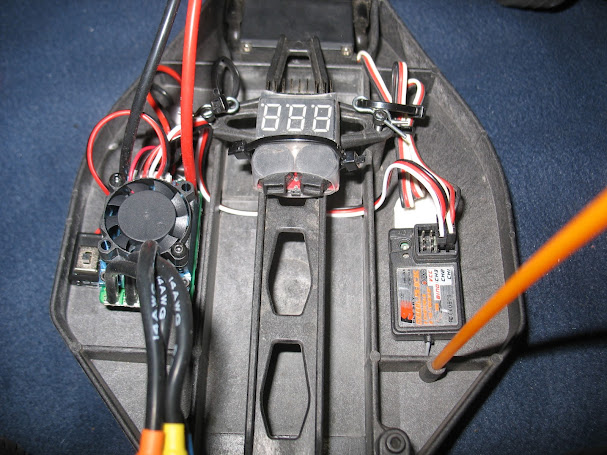

先裝好馬達,並調好齒輪間隙(AE的主馬達齒跟一般車不一樣,是倒過來裝的,買改裝齒也要注意馬達尺厚度,曾經買到太長的,會頂到防塵蓋)
電子變速器,電容,和開關就位,電變只要靠近電池一點,蓋殼就不會干涉散熱風扇

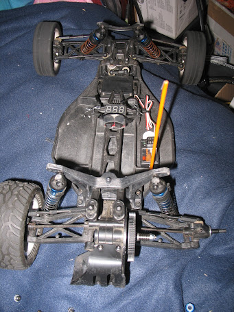

完工,留張紀念照
換個方向再來一張
