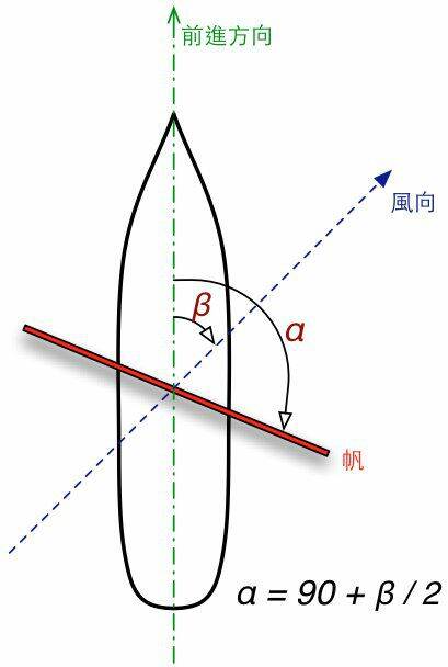

迎風角度只有一個簡單公式,如下圖:
依據公式要得到好的迎風角就要知道船的前進角度與風向才行,現在的電子科技這些都不是問題了。

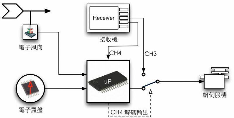

前進角度有電子羅盤IC可用,能夠感應地磁算出船頭的方位角。
但電子風向沒有現成小型化能用,勢必要自己作出輕量化的小風向計,也有找到合適的 IC 來用。
最後再由微處理器來收集這些數據,計算後輸出 PWM 信號直接推動帆面伺服機。
整體方塊圖如下:
有再多加ㄧ組 CH4 PWM 信號解碼,來讓操控者決定是使用自動模式或者傳統手控帆面。

補充一下,帆船要能有效航行,不能只考慮迎風角的問題!
最重要的是要能根據風速,以調整帆面 (帆弧)、主梶位置、橫桿、舵面等,
這就是所謂sail trim與rig tuning,不但是一門古老的學問,也是帆船的本質
自控的話,就失去意義了。
例如,帆船當然可以加裝動力航行;遙控飛機當然可以自控飛行;
若真如此,帆船還需要帆嗎?我們是否就不需要 "手控" 玩遙控飛機呢?
若對sail trim有興趣,請見:
http://www.sfsailing.com/cgi-bin/articles/trim/trimchapter6.cfm
http://www.amazon.com/gp/product/1898660670/ref=oh_o00_s00_i02_details
[ 本帖最後由 flyerboy 於 2012年4月18日 04:37 PM 編輯 ]

 樓主| 發表於 2012年4月18日 06:16 PM | 顯示全部樓層
自動風帆對於我是用處的,就像機動帆船ㄧ樣,沒風時還是可以將船快速駛回來。
玩帆船跟飛機比是輕鬆太多了,不會那麼神經緊繃著。
但是有時還是需要分心,例如跟旁人講講話或是喝個飲料什麼。
開自動模式能夠減少一個動作,只要注意方向即可,就像真實航機有 Autopilot 一樣。
能夠學習改善對風向、航行的掌握,跑的快又順更能增加遊玩樂趣。
不是每個人都能考慮到與學到帆船調整的每個細節,只要能夠掌握到迎風面就不會差太多。
自控只要求有 80 分的程度,剩下的就是帆形的調校與更高功力的操控。
市面上都沒有這種現成組件能用,所以一切都得自己來。
首先必須先研讀學習相關的帆船基本知識,才有可能寫的出執行程式。
試做、試航也都是要學習基本操控技能,這跟傳統手控帆船沒什麼兩樣。
只是想將幾百年傳統的帆船變成數位化自動控制。
