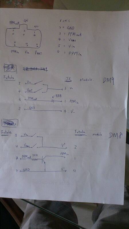

T8FG 改可用 Spektrum  DM8 和 DM9 發射模組
修改 DM9 的腳位後 (JR用),給FUTABA用
(改成 DM8 的腳位)
DM8 的腳位(要放大器)
1-PPM in
2-V+
4-V-
DM9 的腳位
DM9 的腳位
1-PPM in
3-V+
4-V-

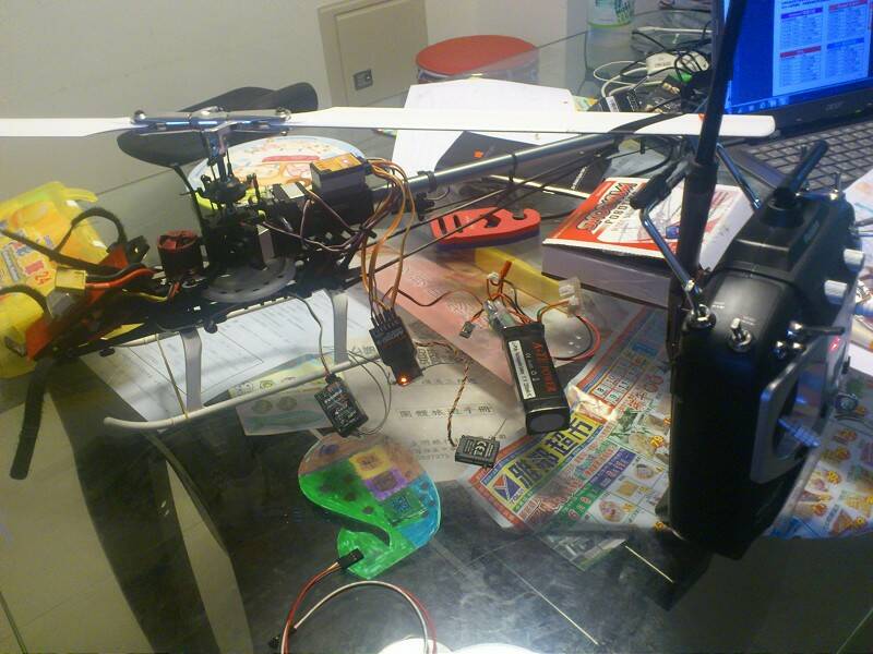

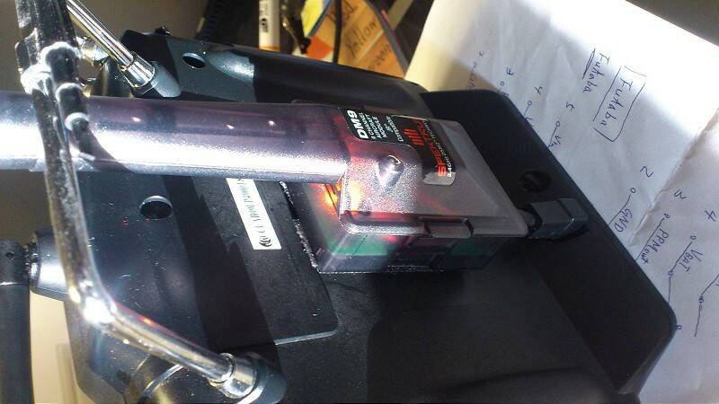

T8FG 改可用 Spektrum  DM9 發射模組 完成了…
PPM -out   接 DM9 (1)    (JR的模組 不用 反向器 )
V+      接 DM9 (3)
V-       接 DM9 (4)

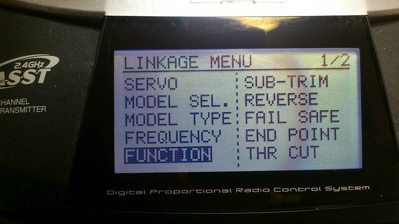

接收的ch1~7會是futaba ch,不是原來的jr ch,
原來是:(JR)
CH1- THE
CH2- Ail 副翼
CH3- Ele 升降
CH4- Rud 尾舵
CH5-PITCH
CH6-Gyro
改後的FUTABA 用DM9:
CH1- Ail 副翼
CH2- Ele 升降
CH3- THE
CH4- Rud 尾舵
CH5-Gyro
CH6-PITCH

1.請問改DM9發射模組只需要買DM9嗎??
     ans.是...
2. 另外futaba PPM out的接頭哪裡可以買??
    ans.露天 or 模型店........... (futaba的模擬線,好像也只有賣頭的,自已查一下吧!!! 四、五十元吧!!!)
3. 這樣使用完全沒問題嗎?
     ans.???   我用它玩 mcpx ...........
4. 可以付費代改嗎??
    ans. sorry...........自已改是一種樂趣.............請diy吧...........

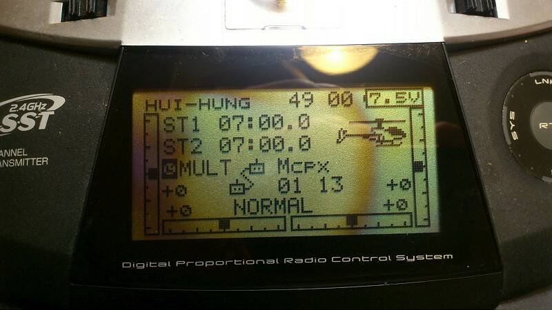

MCPX 設定
MCPX 設定
請注意,我的是美國手,日本手請依對T1~T4設定
