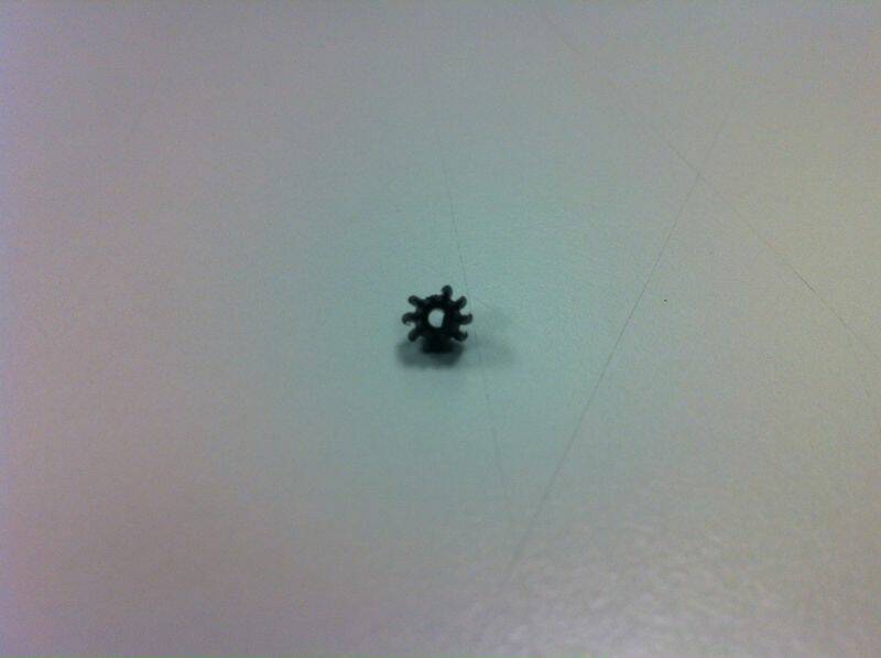

 樓主| 發表於 2012年4月17日 01:01 PM | 顯示全部樓層
感謝樓上三位前輩的協助~~已順利拆卸,確定是前傘齒崩了,雖看起來沒有洗洞,但用力壓住轉尾槳,前傘齒是連動都不動的,感謝大家幫忙,小弟的V120D02S算是復活了
(不知如何插圖、如附件圖一)

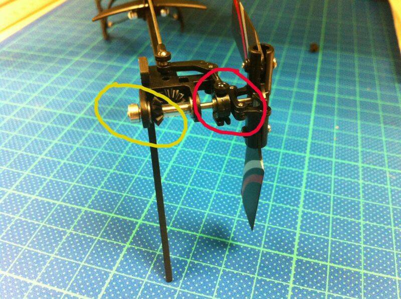

另外小弟本想連尾傘齒一併更換,但實在不知如何拆卸,故再請教各位大大
(不知如何插圖、如附件圖二)
我先拆掉黃色圈圈的金屬部份、想把尾翼直接抽出、但似乎紅色圈圈部份的球頭會卡住本想把球頭先卸掉在抽出尾翼,但那個間隙實在另我不敢太用力~~最後只好作罷不知各位前輩是如何拆卸尾翼更換傘齒的咧??
另外這次維修之後,原廠附的備料就用完了~~應該是趕快入手備料的時候了故想請問各位前輩經驗,除MERRELL大建議的 1、腳架。2、尾傘齒。3、尾管 之外對小弟我著超嫩新手來說,還有啥備料需一併採購的呢??

發表於 2012年4月17日 01:24 PM | 顯示全部樓層
我是這樣拆的
黃色圈圈的地方卸掉
紅色圈圈的部分球頭往上拉開
整個紅色圈圈的部分往右推到底(球頭就可以完全分離了)
至於備料,腳架,傘齒,尾管外,我還有多買尾拉桿跟尾傳軸
